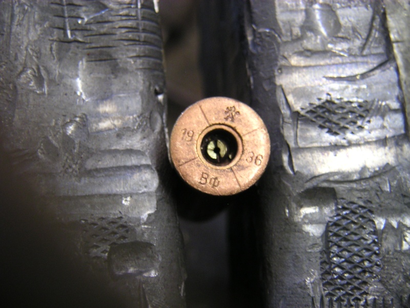

Dans la photo ci-dessus, on voit bien le trou d'évent central et l'enclume.
Pour enlever l'amorce berdan rien de plus simple, on la perce à l'aide d'une petite mèche:
Puis on utilise un tourne à gauche du même diamètre :
L'amorce sort très facilement:
Ensuite j'utilise une mèche pour supprimer l'enclume et une autre plus petite pour agrandir le trou d'évent:
photos à venir.
Pour la transformation, je vais le faire rapide car c'est très simple.
photos à venir.

"Question de goût (bulgare..)"
Chacun fait ce qu'il veut mais je signale à l'heureux propriétaire que ses 8x50 R Mannlicher sont de fabrication bulgare comme l'indique le Lion bulgare à "12h" et le marquage en caractères cyrilliques à 6h lequel correspond aux caractères latins "VF" pour Voenna Fabryka de 1936 à Kazanlak (voir ci dessous la même de 1932 sur l'excellent site espagnol http://www.municion.org/)
Je n'ai aucune idée ,ni désir, d'en connaître la valeur mais celle ci doit largement dépasser en collection les autres solutions permettant d'obtenir des douilles de ce calibre.

Malgré tout, pour ceux qui ont au moins des étuis tirés (là ça ne vaut rien) voici la photo finale, avec les 3 mèches et la petite fraise pour logement d'amorce utilisées.
Un bel étui boxer réutilisable longtemps:
