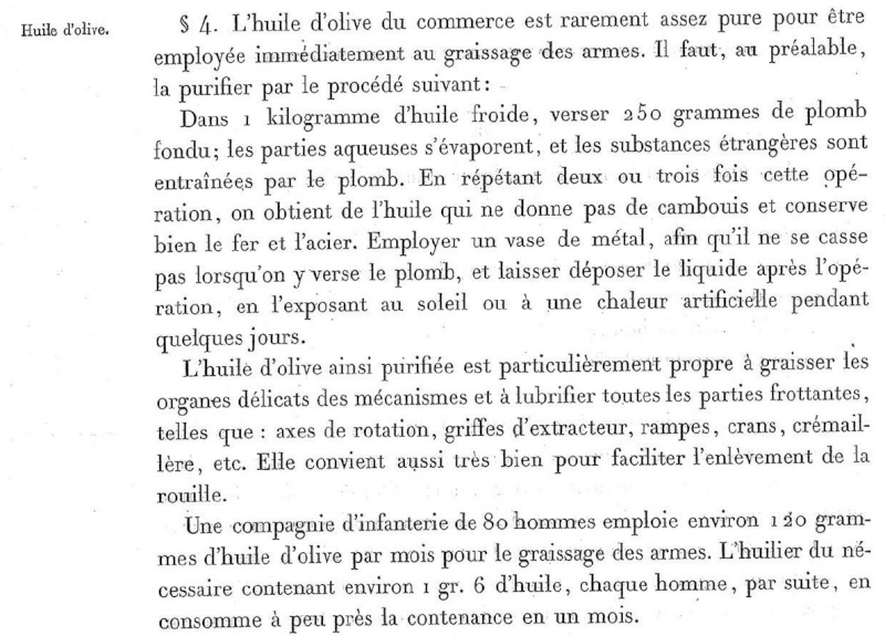

Instruction sur les armes du 30/08/1884, la dernière pour les armes PN :
Pour les armes en dotation (Gras et revolver 1873/74) :
Huile d'olive :
Entretien des armes réglementaires PN Huile10

Avec le mode d'emploi et de fabrication.
