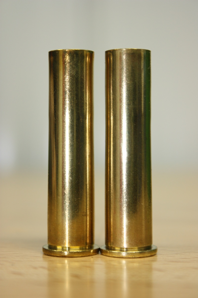

Cela fait un bout de temps que l'idee de pouvoir se pratiquer a faible cout avec des armes reglementaires me travaille. En fouillant dans mes archives, j'ai trouve une reference a l'emploi d'une balle ronde en plomb pur montee sur un etui Mle 1886 a.m. et charge avec une feuille de nitrocellulose pliee en accordeon. Il n'en fallait pas plus pour que je m'y mette. La balle ne posait pas trop de probleme etant donne que la chevrotine 00 Buck fait 0.330" (soit 8,38 mm) et donc est parfaitement compatible avec les cotes nominales du canon, soit F=8,00 mm et Z=8,30 mm, pour permettre une bonne prise de rayures. Alternativement H&N fait le la balle de plomb pur dans ce diametre, et elles sont plus regulieres que la chevrotine. Pour la feuille de nitrocellulose, une petite commande a un magazin d'accessoires de "magie" qui vend du "flash paper" a regle le cas. Etuis PPU "8 Lebel" amorces en BR-2, une feuille de 45 mm X 52 mm pliee en accordeon (8 pliures) de facon a former un accordeon de 45 mm X 6.5 mm pesant environ 1,2 grs (soit pres de 7,8 cg) qui rentre sans encombre dans l'etui, un poil en dessous du haut du collet. Une bille de plomb mise en place par un leger coup de maillet, suivi d'un tartinage "aux doigts" avec de l'Alox liquide de chez Lee, et d'un sechage minimum de 24 h (idealement, 72h). On obtient cela (le duplicat de SFM17 a droite donne une idee):
On est en droit de se demander pourquoi se casser la tete avec une feuille de nitrocellulose vu qu'il existe moult poudres vives faciles a trouver dont quelques grains auraient pu suffire a propulser la bille de plomb. Le truc, c'est que cela nous laisse deux options: mettre une bourre de Kapock, Dacron, coton hydrophyle etc. pour maintenir la charge en place contre l'amorce mais perso, j'ai cette option en sainte horreur. 2e choix: laisser la charge libre dans l'etui, mais systematiquement prendre une position "canon haut" avant le tir. Dans les deux cas, problemes potentiels de regularite d'allumage et/ou d'encrassement. Avec la nitrocellulose en feuille, cette derniere est maintenue en place devant la lumiere de l'amorce par le fond de l'etui d'un cote et par la balle de l'autre.
Pour les premiers essais, je me suis demande pourquoi les instructions d'epoque donnaient cette cartouche come incompatible avec les chargeurs Berthier alsors que de toute evidence, l'alimentation se fait comme un charme. J'ai compris du premier coups (sans mauvais jeu de mots laids) en entendant mes billes de plomb degringoler dans le carter M.16: Le contrecoup, tout faible qu'il soit, avait dessolidarise la moite de mes balles de leur etuis. J'ai tout de meme poursuivi les tirs au mousqueton a 20 m ce qui m'a donne ceci, hausse a 200 m, visee plein centre:

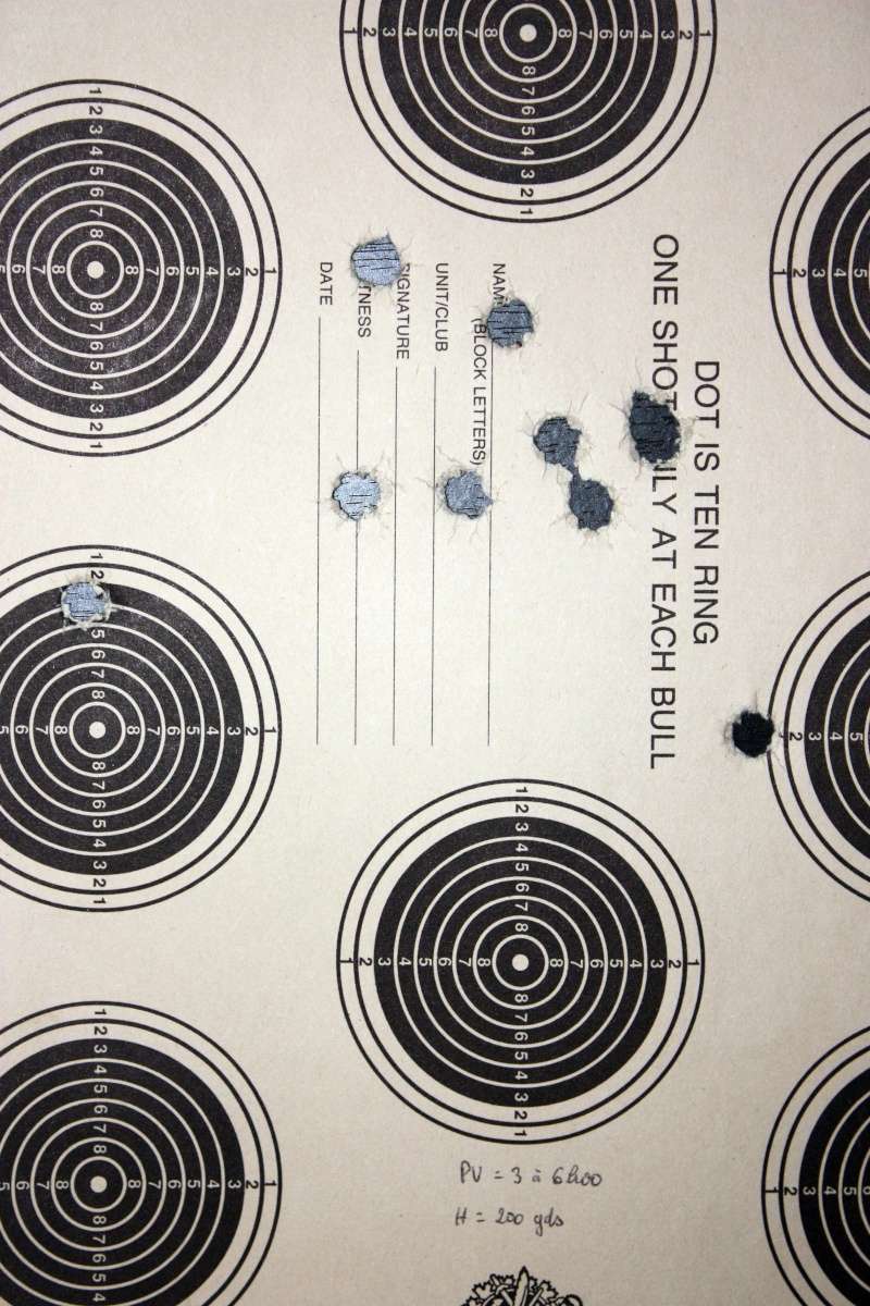

A noter la dispersion verticale assez importante de la deuxieme image due aux balles remises en place "a la main". Les essais au mousqueton ayant ete encorageant, restait a savoir si cette faible charge propulserai la balle hors du canon d'une "canne a peche", en l'ocurrence un Mle 1907/15 M.16 alimente a la main avec des balles mises en place par un coup de maillet un peu plus vigoureux que precedemment. On obtiens ceci:
Tel qu'indique sur le papier de la cible, la premiere serie de 5 s'est faite un coups hausse a 200 m, les 4 autres hausse a 400 m en visant le 3 a 6h00. La seconde, en visee plein centre pour avoir les meme conditions qu'au mousqueton. Il est evident que ma prise de visee "plein centre" est moins reguliere que celle tangent 6h00. La dispersion horizontale est assez satisfaisante, peut-etre est-il possible de reduire la dispersion verticale par une mise en place du projectile plus reguliere que le coup de maillet "au pif". Reste a voir comment ce chargement se comporte a 50 m, 75 m et 100 m, quoi que la, je ne m'attends pas a des miracles vu le pas rapide des rayures et la faible masse de la bille de plomb. Je vais tacher de les chonographer pour avoir une idee de la regularite des vitesses initiales. Canon tres propre, un coup de chiffon sec suivi d'un chiffon gras est c'est comme neuf. Pas d'emplombage.
Un coup lance, je n'allais pas m'arreter au 8 mm. J'ai donc ressorti le TD88 des boules a "mythes" et je me suis base sur le bouquin de Pat et Spence Wolfe pour faire une dizaine de "gallery loads". C'est tout bete: Etuis .45-70 R-P lumiere agrandie a 0.096" (soit 2,44 mm) et evases au collet, amorces CCI LRM, charge 10,0 grs (soit 64,8 cg) de PN GOEX 3Fg, balle Hornady .457" aloxee et sechees une semaine avant d'etre descendues dans l'etui fermement au contact de la poudre. Petite parenthese: vu la conicite interne de l'etui, la balle fait piston en descendant, et quelle ne fut pas ma surprise de la voir jaillir de l'etui 3-4 secondes plus tard! Deux m'on fait le coup avant que je retire partiellement mon bourroir pour laisser l'air s'echapper, et sieger a nouveau avec un mouvement de rotation. Probleme regle, mais non pas sans consequences tel qu'on le verra par la suite. Direction le pas de tir, 20 m, hausse a 200 yds, visee le 3 a 6h00:
Une serie ininterrompue de 10 coups. les deux impacts abberants proviennent des deux cartouches ayant recrache leur balles. Pour le reste, les impacts se sont depaces de gauche a droite en se resserrant au fur et a mesure que je me rehabituais a la detente assez dure et au temps de platine assez lent du TD88. Oui il y a deux balles dans le trou ovalise sur le texte. Pas de photos de la cartouche chargee, elle resemble a s'y meprendre a un etui vide amorce... Imperatif de stocker separement pour eviter les incidents... Comme pour le 8 mm, je vais essayer de pousser les essais jusqua 100 m et chronograper les V0, qui sont probablement dans les 800-850 fps (disons autour de 250 m/s). peu de bruit et de fumee, canon couvert d'une legere suie noire, nettoyage facile a l'eau suivi d'un chiffon sec et d'un chiffon gras. Pas d'emplombage.
Voici, voila
Voici, voila
