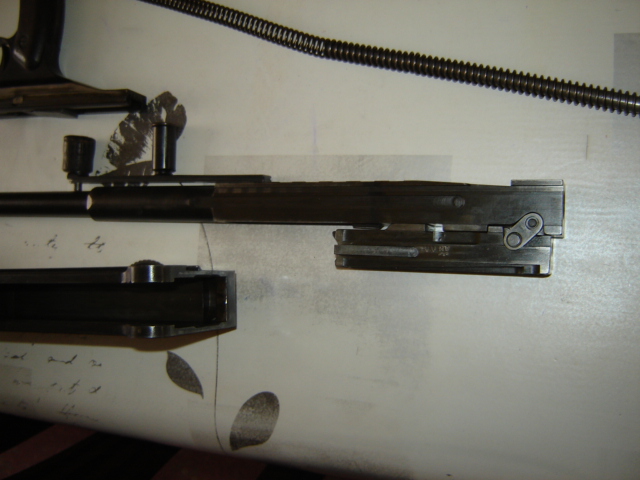

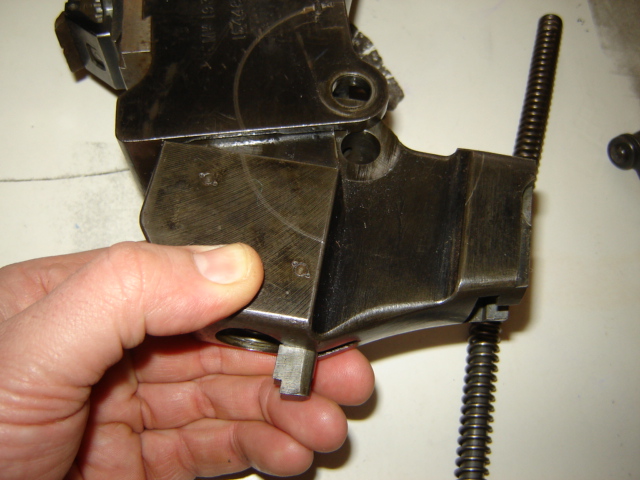

Voici pour le démontage de la MAC 31
Démontage de la MAC 31 Demont10

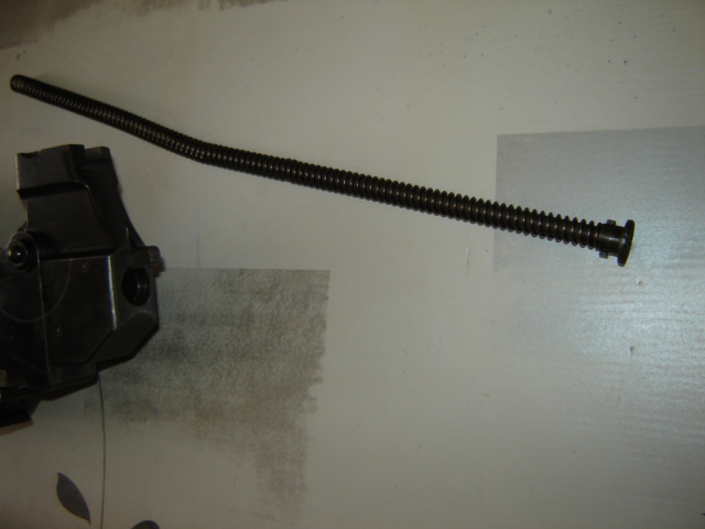

retiré la crosse
en suite prendre un tourne vis et effectuer un quart de tour en enfonçant l'égerment
retenir l'ensemble car il y a un bon ressort derrière
Démontage de la MAC 31 Demont12
Démontage de la MAC 31 Demont13
Démontage de la MAC 31 Demont14
Démontage de la MAC 31 Demont15
Démontage de la MAC 31 Demont16

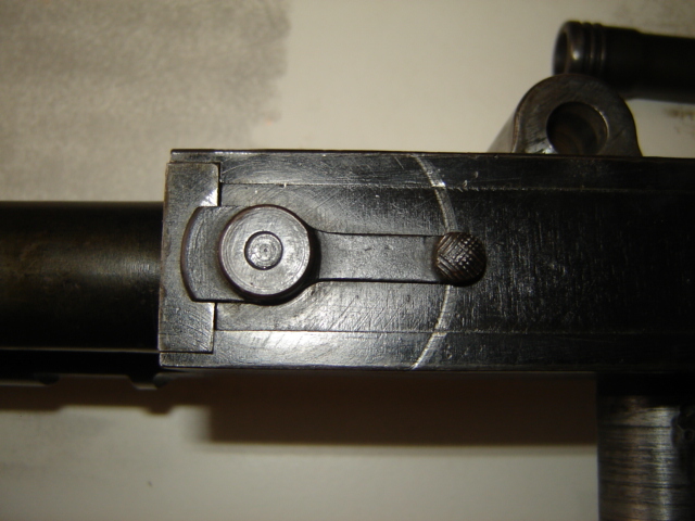

en suite devisé le manivelle qui sur la face droite
Démontage de la MAC 31 Demont17
Démontage de la MAC 31 Demont18
Démontage de la MAC 31 Demont19

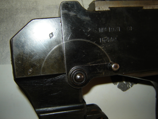

retirer le bloc arrière
Démontage de la MAC 31 Demont20
Démontage de la MAC 31 Demont21
retirer le levier d'armement en tirant vers l'arrière et en tirant aussi sur le levier d'armement
Démontage de la MAC 31 Demont23
Démontage de la MAC 31 Demont24

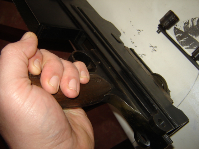

tirer la poignet vers l'arrière qui libère tous le mécanisme
Démontage de la MAC 31 Demont25
Démontage de la MAC 31 Demont27
Démontage de la MAC 31 Demont28

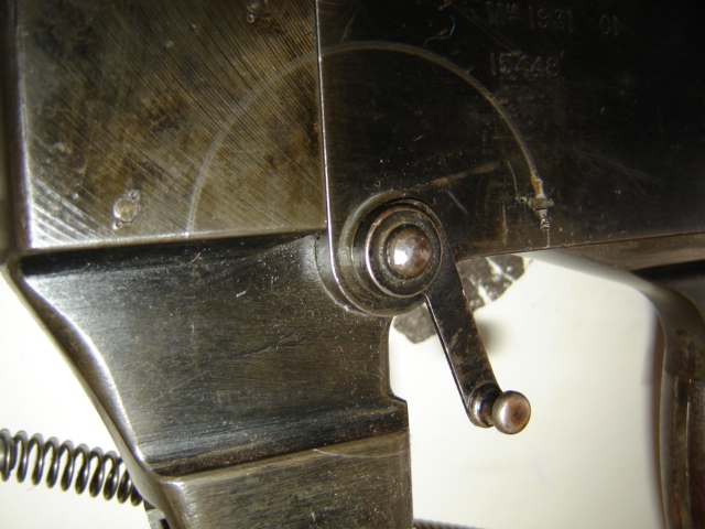

mettre la MAC 31 sur le dos et faire un quart de tour a la petite manivelle
Démontage de la MAC 31 Demont30
Démontage de la MAC 31 Demont31
Démontage de la MAC 31 Demont32

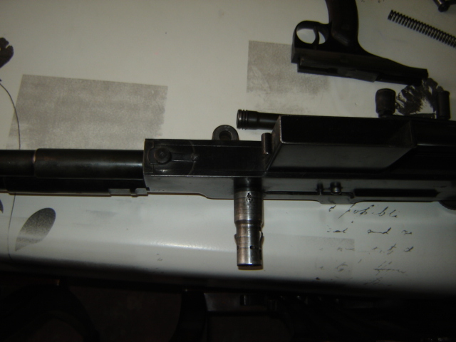

prendre un tourne vis et faire une pesé sur le tube pour le faire sortir
Démontage de la MAC 31 Demont33
Démontage de la MAC 31 Demont34
Démontage de la MAC 31 Demont35

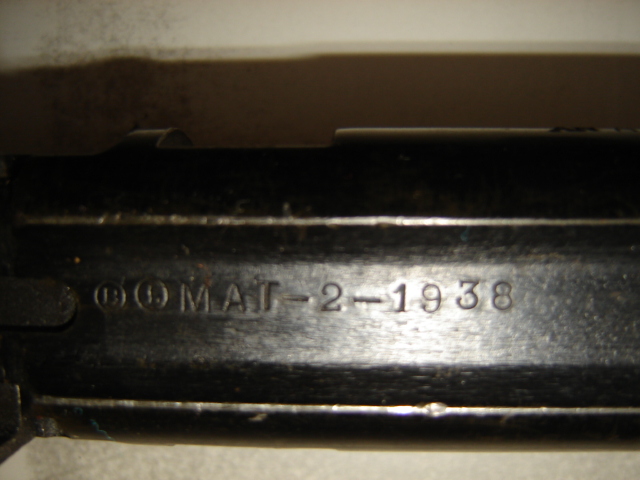

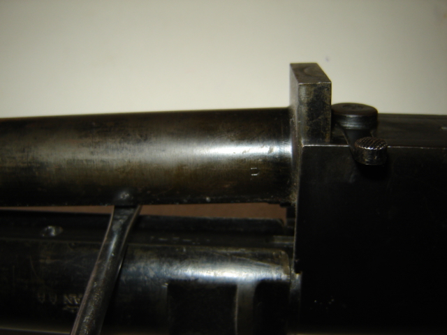

sous le tube d'empreint des gaz le canon avec la date de fabrication
Démontage de la MAC 31 Demont36
Démontage de la MAC 31 Demont38

bonjour
merci pour ce tuto
les piece interne sont les meme que pour le FM 24/29 ??

Message  bleu blanc rouge Mar 07 Avr 2015, 16:52
dans l'apparence oui cela ressemble aux 24/29 même très proche mais pas dans les dimensions

Message  Leboulanger Mar 07 Avr 2015, 18:14
Oueeeyyy qu'est que c'est beau ! Démontage de la MAC 31 383119171
Gros merci du partage Philippe Démontage de la MAC 31 2863987946
Les pièces sont bien différentes que celles du 24/29 et surtout l'alimentation / éjection ne sont pas du même côté . Idea

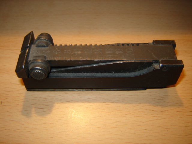

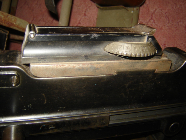

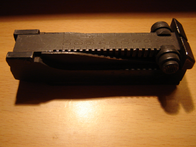

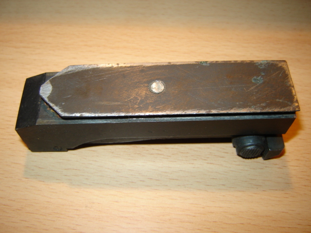

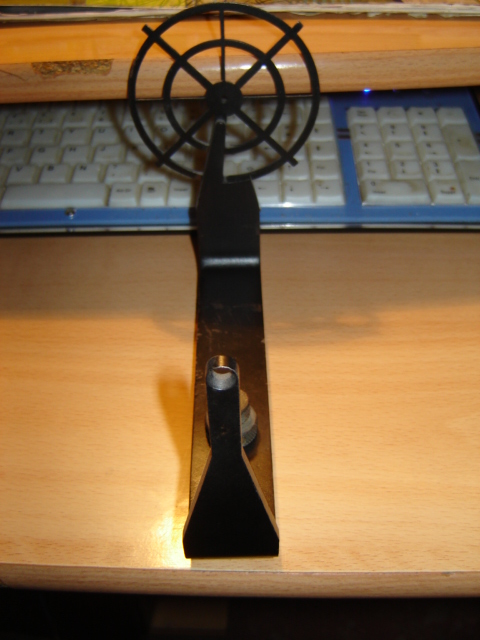

Message  bleu blanc rouge Mar 07 Avr 2015, 18:39

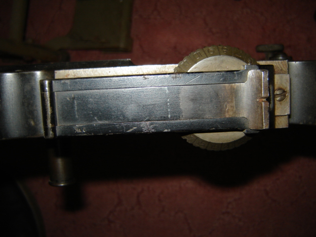

exacte elle reçois cette hausse pour le tir a terre, est c'est bien la hausse de la hotchkiss Mle 1914
elle peux aussi recevoir une hausse anti aérienne et un hausse plate
Démontage de la MAC 31 Hausse10
Démontage de la MAC 31 Hausse11
Démontage de la MAC 31 Hausse12
Démontage de la MAC 31 Hausse13
Démontage de la MAC 31 Hausse14
Démontage de la MAC 31 Hausse15
Démontage de la MAC 31 Hausse16
Démontage de la MAC 31 Hausse17
Démontage de la MAC 31 Hausse19
Démontage de la MAC 31 Hausse20
