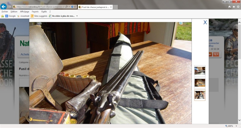

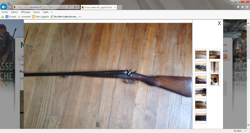

un calibre 12 "Hagetmau"
un calibre 16 artisanal liegeois
un calibre 16 chaussin a Belfort
un coach gun calibre 16
un calibre 16 liegeois
un calibre 16 stéphanois à poudre noire vers 1885
voilà reste à espérer que ça fonctionne!

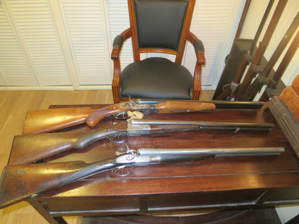

Un exemple:
En haut, un fusil "à chiens extérieurs" très récent (marque PEDERSOLI, modèle "Wyatt Earp")
Au milieu, un fusil "hammerless" (donc chiens intérieurs), assez ancien
En bas, un fusil "à chiens extérieurs" , ( très) ancien, à canon Damas (il date de la fin du XIXème siècle)
Le fusil du haut, "à chiens" est bien plus récent que les autres, et il est prévu et éprouvé pour la PSF, bien entendu.
