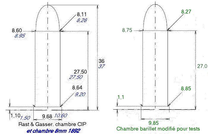

Les cotes de chambres et cartouches :
Cotes officielles (CIP) de chambres et cotes des chambres modifiées sur R&G perso :
Relevé sur mon Rast & Gasser d’origine : bases à 8,65, sorties à 8,17mm.

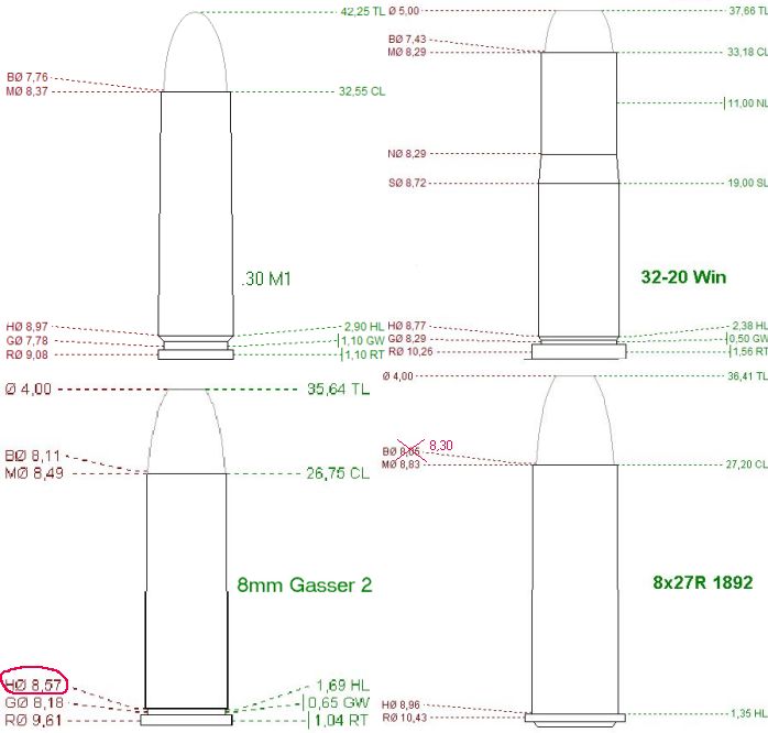

Cotes de cartouches, et des étuis utilisables :
Donc :
Etui .32-20 Win : base trop large de 2/10me, et bourrelet à réduire
Etui .30 M1 : nettement (4/10me au moins) trop large et bourrelet à peine saillant, en diamètre. Mais possibilité d’assurer la feuillure au niveau de la lèvre, si la chambre est adaptée. L’épaisseur de l’étui au collet risque aussi d’être un peu forte.
Si on veut utiliser un barillet d’origine, il faut dans les 2 cas enlever l’anneau (sur-épaisseur) qui apparaît à la base de chaque étui au premier formage complet, et pour la 32-20 réduire l’épaisseur et le diamètre du bourrelet.
L’illustration de cette étape de préparation est ici pour des étuis de .32-20, après passage à l’outil recalibreur externe pour .32 SWL, puis raccourcissement et re-calibrage interne avec un outil pour 8mm 1892 modifié (pour entrer une balle de 8,18mm de diamètre) et enfin rectification au tour pakistanais (et oui, c’est possible, comme avec des étuis de .44 pour le 1873 !).
La forme finale est un peu en diabolo, et le laiton travaille beaucoup (trop) à chaque cycle tir-rechargement.
Je m'oriente pour recharger mon barillet d'origine vers des outils .32-20 modifiés : l'outil prévu pour le siégeage de la balle et le sertissage a les bonnes dimensions pour un recalibrage externe, une fois la partie haute ré-alésée !
Donc :

J'aurais une question au sujet des ogives utilisées par les rechargeurs de ce calibre, GM15 et Voxan (au fait tu en possèdes une ?)
J'ai moi même un de ces revolvers, j'ai pu trouver sur NB un lot de douilles en 32H&R magnum, elles sont parfaites en longueur et presque parfaites en diamètre, par contre il faut limer la base du culot qui ne passe pas la sur-épaisseur de la zone du percuteur et bloque le barillet.
J'aimerais savoir quelles ogives vous utilisez ? en principe ce sont des .320, donc les mêmes que celles du pistolet nambu qu'on peut trouver à prix d'or et au compte goutte sur internet.
Existe il un moule pour couler des ogives dans ce diamètre ?
Peut on partir de balles 8mm92 recalibrées ? Si oui comment vous y prenez vous ?
Merci de votre aide.
Cldt,
