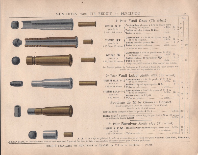

elle a tout d'une Gras, hormis le rétreint derrière le projectile, marquage "Gevelot" pour le reste je ne sais pas?
une amorce qui semble marquée CF "cartoucherie Française" et ?

Pour le marquage :
Bte S G D N = Breveté Sans Garantie Du Gouvernement
Les 2 étoiles = marquage commercial Gevelot
Pour le reste, effectivement on dirait une 11 Gras mais ces 2 gorges de sertissage ?? Jamais vu comme ça sur une Gras

Le logo Gévelot Gaupillat avec les deux G entrelacés, a été utilisé à partir de 1891.
Cette cartouche est donc postérieure à cette date.
Les lettres ne peuvent pas évoquer la Cartoucherie Française, qui était une société concurrente et n'a rien à voir avec Gévelot qui avait créé la Société Française de Munitions (SFM) avec Gaupillat.
Cette munition est certainement commerciale et destinée à la chasse aux grands gibiers exotiques avec les fusils Gras qui était fréquemment pratiquée dans les colonies françaises, avant que les fusils Lebel et Daudeteau ne viennent les remplacer.
Il faudrait voir le profil de la balle, (par radiographie, il est hors de question de démonter cette cartouche peu fréquente) c'est peut-être une balle explosive ou à ailettes comme c'était fréquent à l'époque pour les gibiers dangereux.
Le sertissage visiblement très musclé est probablement destiné à renforcer l'étanchéité de la cartouche pour les conditions "tropicales" des colonies, tout comme à assurer une montée en pression optimale de la charge de poudre, probablement une des PSF de l'époque (poudre pyroxylée, peut-être la poudre T quasi universelle à l'époque ou la poudre BN également utilisées pour les cartouches "de guerre").

Il s'agit d'un tube en laiton système GG pour le tir au fusil Gras.
La SFM proposait 3 types de tube rechargeable pour le tir à courte distance au fusil Gras. Un en acier système GG, un en bronze système G* et celui présenté en laiton système GG. Chacun lançait une balle différente, balle sphérique pour celui en laiton.
Ci-joint la page 51 du catalogue SFM 1900 et la photo des spécimens de tube Gras de la SFM.
chassepot
