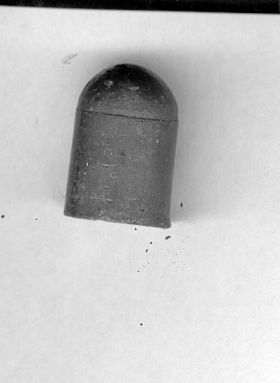

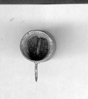

Balle en plomb creuse trouvée ( avec d'autre projectiles non identifiés en plomb) sur un présentoir en 3 exemplaire fixées par ce clou. Elles sont toutes marquées sur le sommet de l’ogive par une date 1844.
1 exemplaire vide, 1 à moitié plein ( celui représenté ici) et 1 exemplaire plein de poudre noire.
D'un diamètre de 18mn, d’une longueur de 27mn, profondeur de la cavitée 14.78mn.
Balle cartouche DELAIRE brevet français N) 16831 de 1844

Intéressant, peux-tu en dire plus sur cette munition et son inventeur ?
Dans la balle complète y a t il une rondelle pour tenir la poudre ?

je n'ai pas pu trouver plus d'infos sur ce modèle, j'espère qu'un autre membre en sache plus,
sinon il n'y a pas rien pour retenir la poudre noire, elle est amalgamée en un bloc.

Où as tu trouvé la référence au brevet français N° 16831 de 1844 ?
Ce qui m'intrigue c'est sa forme générale de cette balle et surtout le nombre 1844 marqué sur le plomb  scratch dans quel But ?  study

La référence m' a été donnée par une connaissance de l'IRCGN. Pour ce qui est de l'année marquée, elle a du être inscrite ultérieurement je pense car j'ai sauvé ces projectile de la destruction suite à la fermeture d'un ancien centre d'instruction.

Merci pour ces infos, cette balle si elle est bien de 1844 serait antérieur à celle brevetée par Walter Hunt en 1848.
Qu'il y ait un décalage de 4 ans entre un brevet Européen et un brevet US est toujours possible.
Cela voudrait dire que Hunt se serait inspiré peut être de celle-ci...

Cette balle cartouche a été brevetée par Zéphir Augustin DELAIRE le 29 mai 1844 sous le N° 16475, il s'agissait de la 5e addition au brevet 15332 du 5 août 1843. Le texte initial du brevet 15332 décrit un fusil à chargement par la culasse "Le nouveau fusil s'ouvre et se ferme avec la pièce de culasse du fusil à cartouche Pauly...". La 5e addition de ce brevet décrit la balle cartouche  contenant le charge de poudre, la mise à feu restant séparée de la cartouche.
La brevet 16381 du 11 mai 1844 décrit lui, un "Genre de fusil". Cette arme se charge par la culasse après basculement du canon. La balle cartouche utilisée est celle de la 5e addition du brevet du 15332.
Félicitations, encore une belle cartouche !
