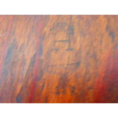

Bonjour à toutes et tous,
J'ai vu sur natura...truc un K98k avec un marquage de crosse que je ne trouve "étrange".
En effet, l'arme est une fabrication Erma de 1940 et son tampon de désignation de la Wehrmacht est un "panachage" d'aigle Weimar et d'aigle nazi.
K98k 27 1940 : marquages crosse Stock_10
Désolé pour la piètre qualité de la photo.
Quelqu'un peut-il m'éclairer? Grosse drouille ou simple "singularité" dans l'utilisation des tampons?
Merci d'avance.
Cdlt,

Cà me semble normal si WAa 280 autrement le bois a été changé mais pour les marquages pas de soucis amha. salut

Effectivement, le WaA 280 est correct pour un momo Erma.
Je m'interroge surtout sur l'aigle Weimar??

Chez ERMA, le poinçon "H" est d'une pièce avec l'aigle Weimar, et il a été employé assez longtemps, alors que les autres, dessous, ont changé de style dès 1937 ...  Wink

Il y a un bon exemple page 291 du livre de Law sur une crosse plastique Mauser Borsigwalde de 40; salut
