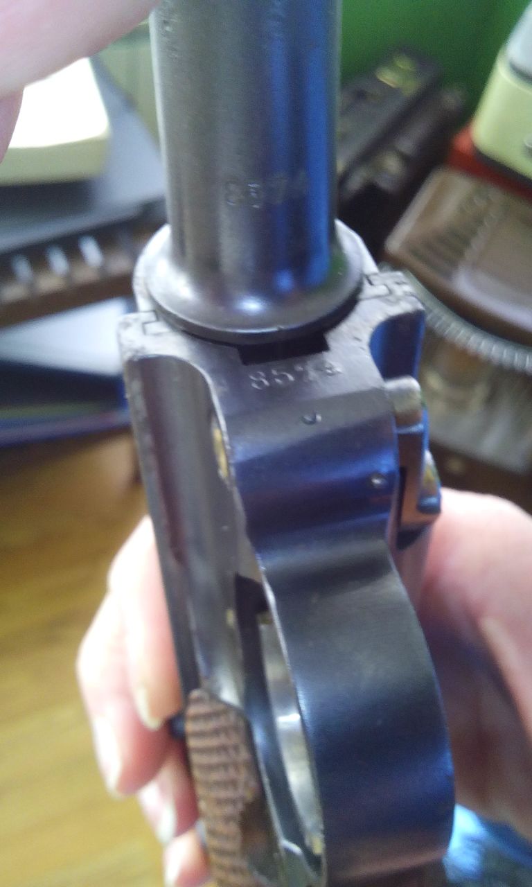

Message  Lulu1917 Lun 09 Mar 2015, 22:21
tete1002 a écrit:Dernières photos reçues
C' EST POSSIBLE UNE LUGER 1906 MARQUE MAUSER DE 1936??? - Page 2 Img_0310
C' EST POSSIBLE UNE LUGER 1906 MARQUE MAUSER DE 1936??? - Page 2 Img_0311
 Attention, sur la première photo, ce n'est pas la même arme. Regardez sur la genouillère: Mauser et devenu Krieghoff Suhl !
Amateur de bière, de Borchardt, de Webley et bien sûr de Lüger for ever

C' EST POSSIBLE UNE LUGER 1906 MARQUE MAUSER DE 1936??? - Page 2 Empty Re: C' EST POSSIBLE UNE LUGER 1906 MARQUE MAUSER DE 1936???
Message  kri1942 Lun 09 Mar 2015, 22:43
Il y a quelque chose qui cloche!

Message  Lulu1917 Lun 09 Mar 2015, 22:45
J'avoue d'ailleurs que le Krieghoff m'excite un peu plus ...
Message  feder504 Lun 09 Mar 2015, 23:59
Ce qui m'intrigue, entre autres, est le fait que le gars qui a numéroté la glissière, le canon et le talon du chargeur a frappé le "8" à l'envers, et ce "8", avec des diamètres différents pour ses deux cercles, ne semble pas de la police habituelle ...
Durant cette période, Mauser a utilisé, pour sa production commerciale, le stock de pièces de la BKIW et de la DWM.
Je ne serais pas surpris que ce pistolet ait été assemblé en 1936 avec une glissière de l'année et une carcasse "à pédale" de stock datant d'entre 1930 et 1933/34, dates de production des 6000 u - 10000 u, si la lettre est effectivement un "u".
Il faut noter que le canon, s'il est bien sérialisé, paraît ne pas porter de poinçon d'épreuve, ce qui est étonnant.
L'oxydation est "homogène", la numérotation aussi, et le proprio n'a peut-être pas l'habitude de la lecture des lettres suffixes allemandes ....... alors, "u" ou "v" ??? Il faudrait de bons gros-plans des numéros ...

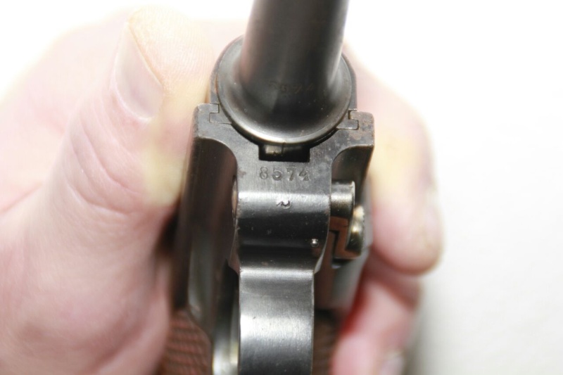

Message  tete1002 Mar 10 Mar 2015, 23:28
Cet après-midi je ai demandé au propriétaire plus de photos.
Je pense que ce est un "u"; qu'est ce que vous pensez?

Message  oxi81 Mer 11 Mar 2015, 04:51
Les photos sont pas super.
Je dirai un S avec sa barre oblique caractéristique, mais il est mal frappé. Ca arrivait parfois.

Message  kri1942 Mer 11 Mar 2015, 07:56
De toutes façons, un u ou un s, cela ne convient pas du tout avec un Mauser bannière daté 1936...cela devrait être un v comme lettre suffixe!
Quant à la rarissime série commerciale s de chez Mauser, elle est de 1940, en 7,65 Luger et canon de 12 cm...

Message  tete1002 Mer 11 Mar 2015, 10:20
Photos de cest matin

Message  kri1942 Mer 11 Mar 2015, 12:14
Curieux ce marquage mal formé! Peut être un s, mais pas un v! Le mystère demeure avec ce Luger...De toutes façons, je pense à un remontage, quand?
