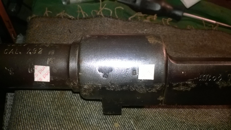

Message  SOA 73 Dim 22 Fév 2015 - 15:20
... K98 en 8x57 IRS,état moyen... 72113
pour pas dire plus...
  K98 en 8x57 IRS,état moyen... Wp_20110
au démontage...
K98 en 8x57 IRS,état moyen... Wp_20111
mauvaise surprise...
K98 en 8x57 IRS,état moyen... Wp_20112
Dégripant + jet en bronze+petit marteau pour décoller le fond du magasin (collé par la rouille)
K98 en 8x57 IRS,état moyen... Wp_20113
celle partie me fait un peu peur ....es-ce que ça risque pour le tir ???
K98 en 8x57 IRS,état moyen... Wp_20114
...sous le garde main,creusé quand même... Crying or Very sad
Mauvais stockage+ mauvaise graisse +le temps Sad
Alors pour ceux qui aiment les armes pur jus ,j'en ai trouvé dans celle-là....(peut-être un peu trop) clown
dans cette Erma , "plurimatricules"
Je ferais d'autres photos une fois nettoyée et remontée.

On voit souvent des pièces martelées comme la tienne. Il n'y a pas besoin d'opération de ce type sur un 98k pour démonter / remonter car elle part très facilement. Je me demande si certaines pièces auraient pu être ajustées sur un autre type de fusil ou une crosse fabrication maison.

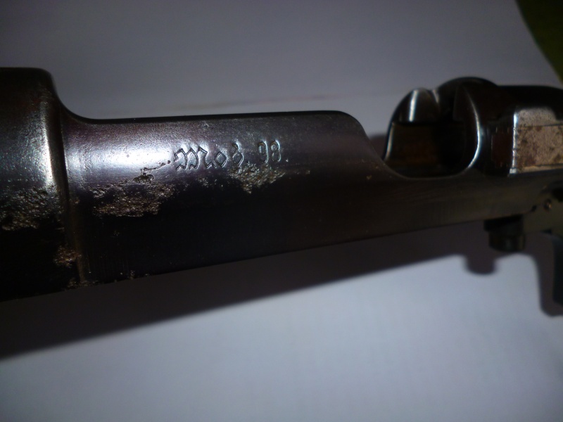

Message  EKAERGOS Lun 23 Fév 2015 - 20:10
Pour les poinçons de St Etienne (8x57 IRS ,Cal 7,92..) validant une transformation  en 8x57 JRS (ou IRS c'est pareil) c'est à dire l'adaptation pour la version à bourrelet sans toucher la chambre mais uniquement la cuvette de tir  et éventuellement le magasin; celà peut indiquer la période de transformation car à l'époque des rechambrages à tout va ce type de transformation avait été précocément interdit ,dans les années 70 je crois, car il permettait de retirer la 7,92x57 S militaire par le simple échange  d'une culasse 98 d'origine non altérée (surtout si on n'avait pas touché au magasin..)
Sur ta première photo on distingue mal le marquage à gauche de la paroi du boitier ou il devrait y avoir gravé "Mod 98" en écriture "script" (celle que tu lis en ce moment) mais on dirait des caractères "gothiques" comme sur les "Gew 98" ou "Kar 98" impériaux et "pré-adolfiens"

Message  SOA 73 Lun 23 Fév 2015 - 21:41
Merci ,Ekaergos
oui, je connais le Script... Wink
je te confirme que le Mod 98 est bien en Gothique...
Quand à la cuvette de tir elle est bien large en effet,donc ce "serait" un dernier 8x57IRS avant le passage en 8x60s et 8x64s ?
j'aime bien le terme "pré-adolfien" Very Happy
@waffenamt ,une fois que j'ai limé les aspérités et remis la pièce dans le bon sens ,elle glissait tte seule... Cool

Message  feder504 Mar 24 Fév 2015 - 0:30
EKAERGOS a écrit:Sur ta première photo on distingue mal le marquage à gauche de la paroi du boîtier ou il devrait y avoir gravé "Mod 98" en écriture "script" (celle que tu lis en ce moment) mais on dirait des caractères "gothiques" comme sur les "Gew 98" ou "Kar 98" impériaux et "pré-adolfiens"
Le marquage du modèle en caractères gothiques se trouve sur les ERMA et les Sauer & Sohn.

j'ai   deux nouveaux marquages sur le bois a l'arrière de la culasse (prise en main)
1°: un aigle déployé avec en dessous le nombre 101 (marquage presque effacé )
et le porte baïonnette.
2°: un aigle plus ancien ailes déployées vers le bas (genre impérial...) avec le nombre 114,encore en dessous un S stylisé et de l'autre coté deux 00 ,dont un, pointé en son centre.
Solitaire ,je suis retourné voir le post Mosin et sûrement que je passerais la crosse aussi a la st marc ou un équivalent moins agressif,juste pour enlever cette sensation de poisseux dessus...
 ,j'ai enlevé la cosmoline  sur le bois ,  a l’acétone et laine de fer 000 il est beau ,il a une vrai peau de bébé(déjà dit... clown )
(merci veflat et les autres... salut )

Message  SOA 73 Jeu 26 Fév 2015 - 12:40
une photo parle mieux... Wink
K98 en 8x57 IRS,état moyen... Marqua10
