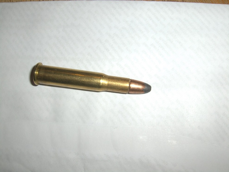

cartouche 30-30 dans Marlin Hpim3511
Est ce que ce type de cartouches est sans danger pour une arme a chargeur tubulaire, le bout n'est pas plat mais arrondi et prends bien place sur l'amorce de celle qui est derriere.
Autre detail, la Marlin ayant des micro rayures , j'ai lu que certain projectiles etaient préférables a ceux en plombs, est ce que celui ci est adapté?
Merci pour toutes infos sur ce sujet que je ne connaît absolument pas (encore!) Very Happy

Projectile arrondi et en plomb : OK pour magasin tubulaire. cartouche 30-30 dans Marlin 3361380237
Pour l'autre question, je sais pas.

Je ne me ferais pas de soucis. Il faut éviter les balles pointues, mais arrondies comme ça il n'y a pas de risques.
Pareil pour le tir: la fine couche de cuivre évite un emplombage qui serait catastrophique avec ces cartouches relativement rapides si elles n'étaient qu'en plomb.

Super merci! J'avais encore cette boite qui trainait, et je voulais etre sur de ne rien esquinter!
Merci encore, vivement au stand pour essayer cette carabine Very Happy Very Happy
