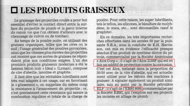

Mais oui c'était ça, du Rustol ! Merci.
Seulement, le Rustol tel qu'il est vendu, ou le produit actif contenu dans le Rustol ?
Et en ce cas quels en sont les autres ingrédients, pas forcément souhaitables pour une graisse ? (vu que le Rustol durcit, et peut même s'éplucher ; je l'ai autrefois pas mal utilisé comme verni sur des armes très rouillées).
Du coup, dans le doute, l'information très alléchante à première vue perd un peu de son intérêt...
Personne n'a essayé ?
Sinon, intéressant article.
Donc en PN les conditions seraient assez douces pour qu'on se contente de cire + suif ?
Et en PSF on recherche un film résistant, mais pas trop lubrifiant...
J'en resterais donc à une base cire, avec additif suif pour la PN et un équivalent au "2138F" pour la PSF, fondu ou gélifié par un solvant (en l'absence de rainures de graissage, les systèmes à bâton de graisse sont inutilisables).
Une idée pour l'additif PSF ? Un mode d'approvisionnement pour l'Alox 2138F, ou produit plus ou moins équivalent ?

Ça commençait à devenir bien confus quand j'ai trouvé dans un bouquin de P. Matthews une analyse assez bien structurée du problème. Pas exclusivement basée sur les pratiques US, comme souvent, quoique les références aux anciennes pratiques européennes soient un peu évasives, et ouvrent plutôt des pistes à explorer...
Il serait donc intéressant de réunir des informations relatives à la composition des graisses et cires utilisées dans le passé. Je pense avoir presque tout mis plus haut pour le 11 mm Gras (observations recoupant celles de JP Sedent), mais du côté suisse subsistent pas mal d'inconnues : graisse de trempage d'ogive pour la cartouche du revolver 7.5 (et du Vetterli semble-t-il), anneau de graisse de collet sur la GP90/23 et la GP11, éventuels grease-cookies, etc.
