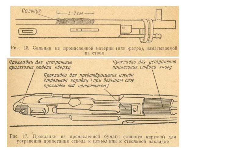

Message  Nicomidway Sam 07 Mar 2015, 19:33
Un document (officiel ?) déniché sur un forum US faisant l’apologie de la chose en question:
et construire un MN sniper ? - Page 4 Jurjev10

Message  Invité Sam 07 Mar 2015, 19:38
Yes, mais le canon n'est en rien flottant  Wink
