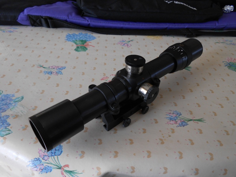

La lunette au passage sur son montage.
et construire un MN sniper ? - Page 10 Dscn0810
et construire un MN sniper ? - Page 10 Dscn0811

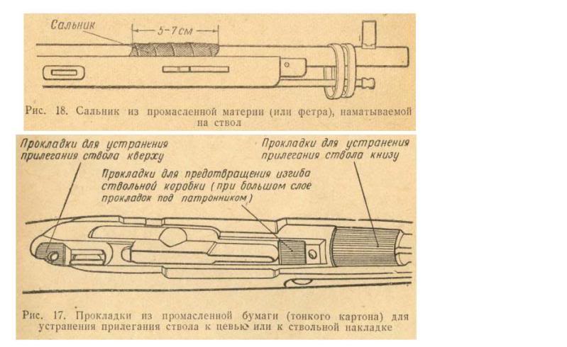

Comme vu la précédente fois, le boitier à été surélevé afin de rendre la canon plus ou moins flottant comme montré ici:
et construire un MN sniper ? - Page 10 Jurjev10
De simples rondelles de 2mm d'épaisseur et de toutes simple feuilles d'alu on été employé ici de même épaisseur hormis pour l'avant du canon. J'avais songé à de la chambre à air, ce n'est pas ce qui me manque mais avec la chaleur du canon j'ai peur qu'à la longue cette dernière n'apprécie guère le contacte de la forte température de l'ensemble en fin de séance de tir. Plus particulièrement en été. On notera aussi la partie servant à surélever le boitier à l'avant ne se  trouve pas à l'arrière mais dans l'axe de la vis de maintient. Ce qui me parait être plus logique. Cette opération est encore au quasi stade de prototype et est à mettre à l’essai sur le terrain.
et construire un MN sniper ? - Page 10 Dscn0816
et construire un MN sniper ? - Page 10 Dscn0817
et construire un MN sniper ? - Page 10 Dscn0818
et construire un MN sniper ? - Page 10 Dscn0819
Sur les photos on peu voir le papier aluminium juste posé avant les ajustage nécessaire. Une fois assemblé tout est parfaitement invisible.
A voir par la suite si ce dernier ne sera peut être pas remplacé par quelque chose de plus rigide.

tu vas faire un bedding au niveau du boitier?
des essais avec , puis sans les cales en alu, c'est dans tes projets ?
privateryan
Nombre de messages : 287
Date d'inscription : 22/01/2012
et construire un MN sniper ? - Page 10 Empty Re: et construire un MN sniper ?
Message  Nicomidway Sam 18 Avr 2015, 11:36
Tout à fait.
A voir si le système mis en place se relève efficace dés la première sortie, il sera conservé définitivement.   salut

Message  privateryan Sam 18 Avr 2015, 22:38
Nicomidway a écrit:Tout à fait.
desolidariser une action de son bois  et brider le canon pour rendre l'arme plus precise scratch
le résultat m'interesse.....

Message  Nicomidway Sam 18 Avr 2015, 22:43
kirvari39 a écrit:les vis c'est pas top......
Oui c'est ce que j'ai fait part de suite sur le coup à mon armurier. Les vis d'origines seraient impossibles à monter à cause du pas du filetage qui est différent par rapport à nos normes. Le problème serait qu'une vis avec une tête de tel profile, correspondant au même diamètre, en noire et avec un filetage européen ne court pas les rues.
privateryan a écrit:desolidariser une action de son bois  et brider le canon pour rendre l'arme plus precise  scratch
A tester afin de voir si le document est viable ou non.  study
On en a parlé page n°4.

Message  Nicomidway Dim 19 Avr 2015, 12:10
et construire un MN sniper ? - Page 10 72113
Les vis Russes le sont certainement. En revanche le montage et la lunette étant des reproductions de chez Accumount, eux ne le sont pas.
Cinquante euros l'heure ? C'est cher je trouve. De mon coté je m'en suis tiré pour à peine 35€.
Edit: 19.04.2015 14:09:27
Je commence à refaire le tour des armureries concernant la munition (surplus) et suivant l'origine on trouve de la 147, 148 ou 151 grains. Laquelle me conseilleriez-vous ?
