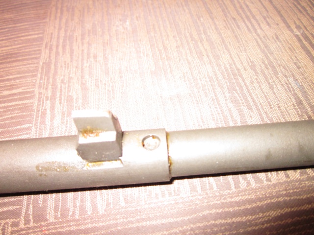

Bonsoir , bon je l'ai fait parler mon beau 36/51
et ça envoi pas mal mais y tire trop à gauche , savez vous si le guidon est réglable par hasard ?
Car sinon je sais que je peux changer la hausse pour d'autre modèles , mais je préférais garder celle d'origine qui est gravé 'N' dessus , mais après si je ne peux décaler le guidon je me résoudrais à changer la hausse .
Merci de vos réponses.

, alors personne ne sais si le guidon ce déplace sur le MAS 36/51 ?

Hello .
Oui il est monté en queue d'aronde sur le canon et donc dérivable .
Seulement , pas beaucoup car il sera rapidement en butée contre le bois du garde-main .
Tu vas être tenue de déduire la planchette de hausse correspondant a l'écart que tu dois corriger .
Une correction de hausse ( de 4/10ème de mm ) déplace l'impacte de 13,5 cm a 200m .
Mais avant de changer quoi que ce soit sur ton fusil , prépares des lots de cartouches de charge progressive ( escalier ) afin de trouver la cartouche idéal qui groupe le mieux .
Puis trace le centre de ce groupement et vois quel écart tu dois corriger vis a vis du centre de la cible .

Julien.s a écrit:Bonsoir ,
Leboulanger : Je te remercie de ta réponse , je vais tester ça dès que j'aurais un peu de temps mais faut il un outil spéciale ou ça ce fait simplement avec un petit marteau et une calle .
Pour le moment , comme je te l'ai expliqué , tu dois obtenir le groupement le plus serré possible en travaillant sur ta cartouche .
( en espérant que ta mise en bois est correcte ) .
Seulement après , une correction éventuelle sera a envisager mais pas avant .
De plus , une correction se prépare .
Avant de s'y coller il te faudra préalablement relever les caractéristiques de la planchette de hausse actuelle et mesures exactes du positionnement du guidon .
Puis , relever l'écart entre le centre du meilleur groupement et le centre de cible a 200m et calculer exactement la direction et la valeur de cette correction a apporter .
Si tu cherches a bricoler dès maintenant ton fusil , tu n'amélioreras rien ; mais le contraire est a envisager . :twisted:

J'abonderai dans le sens de Leboulanger : attends d'avoir un groupement correct et reproductible avant de tripoter le guidon en tous sens. Et à ce moment, attends encore : il est en effet fréquent que le groupement soit décalé latéralement par la lumière incidente, et quand la saison change le groupement se déplace !
Si ça touche en cible, quelle importance ? Le fait d'amener ensuite le groupement au milieu n'est qu'une question de géométrie, et n'a strictement aucun rapport avec l'action du tir.
Si ça touche à côté de la cible c'est plus embêtant : il faut juxtaposer 2 cartons et selon le stand il n'est pas toujours facile de les faire tenir...
Ensuite, on peut toujours faire le réglage au marteau et chasse-goupilles, mais alors il faut travailler à l'étau, et cela demande du doigté. Un bidule exprès (un genre de lunette avec 2 vis opposées) est plus conseillé si on veut faire cela au stand, mais dans le cas présent la lunette doit posséder un système de blocage sur le canon (pas bien difficile à fabriquer). Mais contrairement à un Mauser, il faut démonter l'arme.
Pour calculer le décalage, une "régle de 3" posée dans le sens indiqué par une petite réflexion appuyée sur un croquis (au besoin, il faut demander à l'instituteur).
