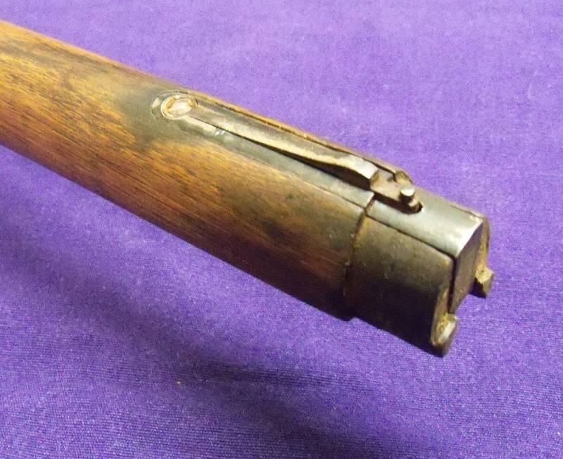

Pardonnez, moi de déterrer un vieux sujet, mais je peux illustrer quelque-peu certaines différences:Fusil Lebel et Gras M.14 produits pendant la Première Guerre - Page 2 100_8342

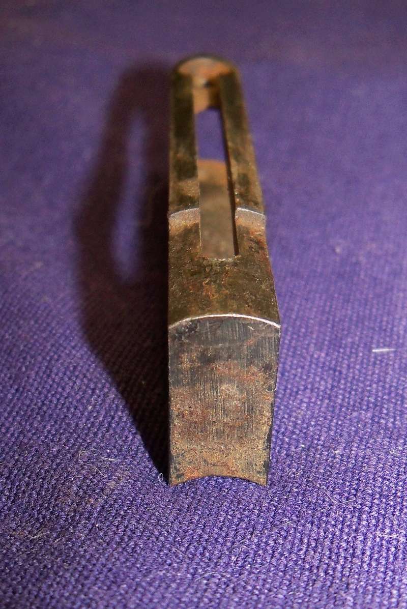

Le tenon de baïonnette est similaire à celui du 1907 de par sa longueur, mais le crochet qui servait sur le 1907 à arrimer la baïonnette à poste est arasé (ou le tenon est simplement "fabriqué sans")...Fusil Lebel et Gras M.14 produits pendant la Première Guerre - Page 2 100_8340
Pas de crochet sur la face avant...

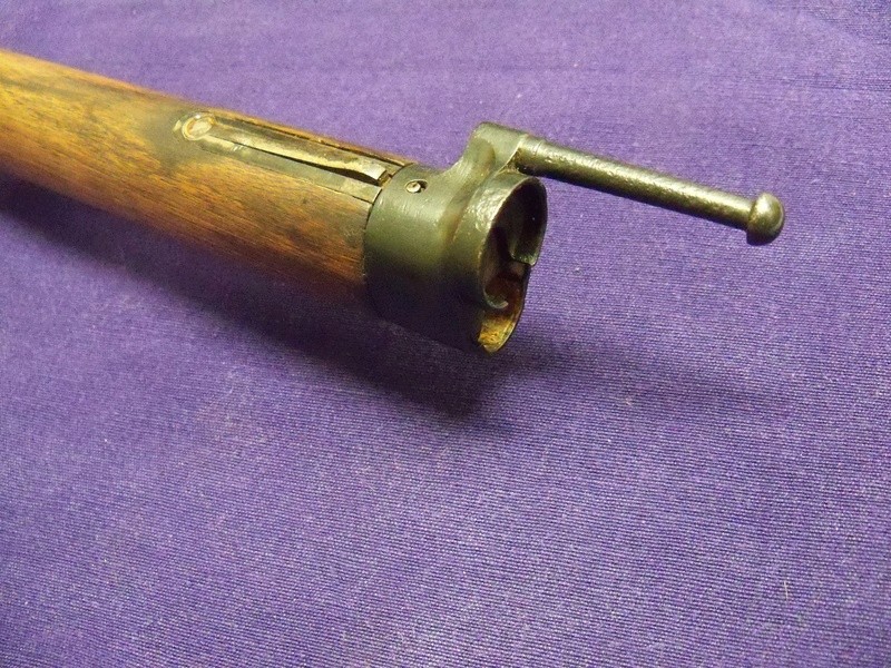

Fusil Lebel et Gras M.14 produits pendant la Première Guerre - Page 2 100_8344
Nous voyons ici l'embouchoir à quillon traditionnel du 07-15 qui se fixe donc sur le tenon arasé...Fusil Lebel et Gras M.14 produits pendant la Première Guerre - Page 2 100_8345
En sommes, le tenon ne joue que le rôle de l'épingle que l'on connait sur les 07-15
