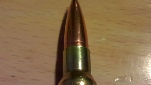

Je me pose une question, je fais un rechargement pour mon G1911.
J'ai des balles de 168 grains HPBT avec gorge de sertissage.
Après avoir mesurer mon free bore avec cette balle, la longueur de cartouche devrait etre de 76.80 mm (77.30 - 0.5mm)
Hors quand je met la cartouche à cette longeur, la gorge de sertissage reste au dessus du collet.
Puis je laisser comme, ou je dois impérativement enfoncer la balle de façon à ce que le collet soit au milieu de la gorge de sertissage ?

Combien au dessus ?
Sinon a toi de faire essais de précision suivant l'enfoncement et sertir avec le LEE à pince

Je suis à 1 mm du bas de la gorge de sertissage.
Photos :
Photos :

Bonsoir Jérémy,
pour répondre à ta question, pas de soucis tu peux laisser comme cela.
D'ailleurs dans le cadre du tir à la cible avec une arme à répétition manuelle, le sertissage n'est pas nécessaire.
Ainsi tu peux élargir ton choix de projectile avec tous ceux ne comportant pas de gorge de sertissage comme les SMK, Scénar, etc...
Aussi tu as raison de privilégier un bon ajustage du free bore plutôt qu'un sertissage dans une gorge.

Pas de problème si la LHT de ta cartouche est bonne,par rapport à ce que tu as déterminé au préalable.
Le problème se poserait si tu devais sertir...
par contre ,quelle est la référence de ta balle?
Je me pose cette question car j'ignorais qu'il existait des HPBT avec gorges.
En général,c'est plutôt SP ou FMJ...

Ok parfait, le laisse comme cela.
Je n'avais jamais utilisé de balles avec gorge de sertissage.
Alors ce sont des Partizan 168 grains HPBT "Sniper" (la bonne blague)
Bonne balle pour l'entrainement via un petit tri des balles. Ce sont celles qui se rapproche le plus des Sierra Match King en 168 grains HPBT.
Elles valent pas trop cher, 109 € les 500 (en vrac).
