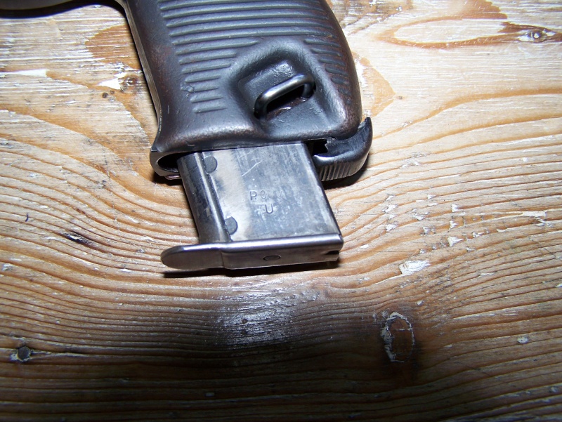

Bonjour,a tous,je vous souhaite tous mes meilleurs voeux,et de belles acquisition pour 2015,j'ai deux petites questions pour les spécialistes ,j'ai acheter un P38 pour mon petit noel,un SVW 45 serie K donc fabrication fin 45,je voudrai juste savoir si le chargeur et l'étui est logique avec cette arme.

pour le chargeur,marquage P 38 v et un "U" en dessous

Bonsoir, très beau modèle... c'est un exemplaire fabriqué sous contrôle français ? comme le suggèrent les plaquettes .
v = Veränderte Bauform = modification des dimensions de l afeuille de métal servant à la fabrication du chargeur à partir d'avril 1944.
U = Ungehartet = le chargeur n'a pas bénéficié d'un traitement par trempage de l'acier, à partir d'août 1944.
