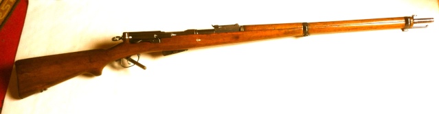

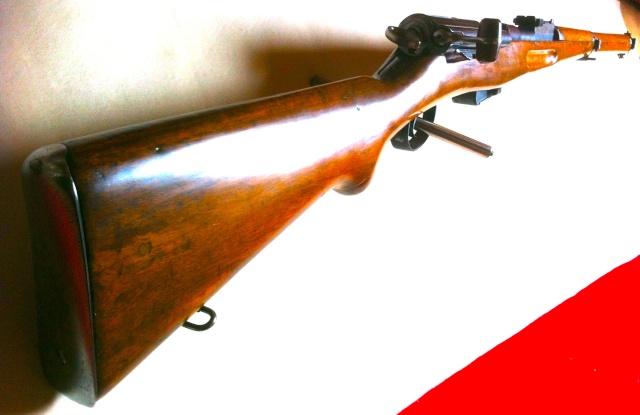

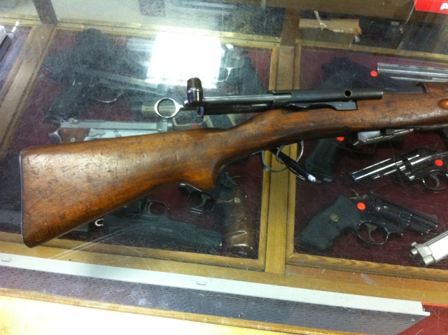

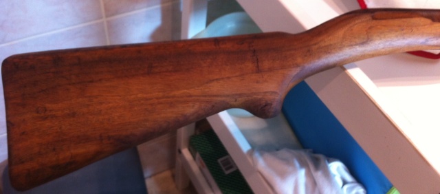

Pour rappel visuel, voici cet ancien qui a subi le temps et les coups...
L'ensemble a du vécu....il y a des traces de saleté et de graisse, c'est recouvert de marques et autres traces de manipulation, laissant deviner un entreposage et/ou un transport des plus spartiates...

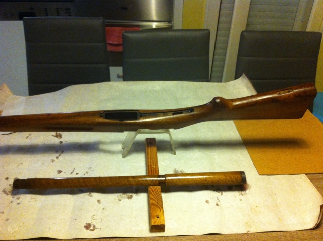

1°)DEMONTAGE en règle de l'arme :
3 vis, 2 bagues, 1 canon et 1 plaque de couche plus tard, et nous nous retrouvons après coup avec les bois dans les mains...

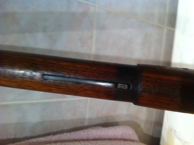

Il restera sur la partie avant de la crosse en dessous de celle-ci, un ressort d'embouchoir en acier qui sert à bloquer la bague métallique de grenadière...
Elle est tout à fait démontable, en dévissant cette vis spéciale :
Libre à vous de trouver l'outil "qui-va-bien" ou de vous en fabriquer un (en meulant la lame d'un tournevis).
Pour ma part (et ça n'engage bien sur que moi..) j'avais pris la décision de ne pas la démonter de peur de casser la vis
Par la suite, je me suis rendu compte que les différentes couches de gomme laque avaient considérablement "emprisonné" ce ressort.
Pas de panique, en grattant consciencieusement les contours du ressort afin de ne pas entamer le bronzage ni endommager le bois, on parvient assez facilement à ôter la couche de gomme laque accumulée.
Pour ceux qui enlèveront le ressort d'embouchoir, attention à ne pas accumuler de gomme laque dans son logement taillé dans le bois de la crosse. Ce sera beaucoup plus ardu par la suite d'enlever efficacement et correctement la gomme laque dans ce logement de bois étroit.

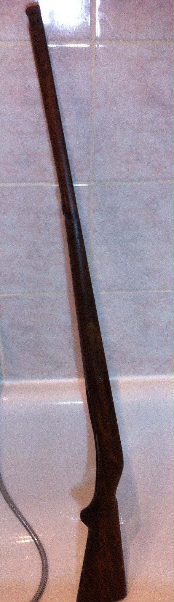

J'ai commencé par décaper les bois en les nettoyant dans ma baignoire à l'aide d'un vieux tampon à récurer (style tampon jex) et de la lessive St Marc aux cristaux de soude.
Il faudra veiller à ne pas trop insister avec le tampon à récurer, car il ne s'agit pas encore d'entamer les bois en les ponçant même légèrement...nous en sommes encore à la phase d'enlever la saletés, la graisse et les anciennes couches de gomme laque de ce cher fusil....
Pour une crosse graisseuse et sale, 15-20 minutes de ce traitement sont largement suffisants.
On veillera à ne pas laisser les bois sous l'eau de manière trop prolongée car certains marquages pourraient alors gonfler et ne plus garder leur aspect initial.
A l'issu de tout ça, on rince rapidement à l'eau tiède et on laisse sécher les bois 1 semaine...

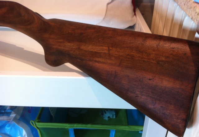

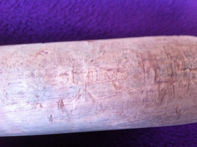

Quelques photos des bois en sortie de décapage-rinçage :
La tâche d'eau sur la photo ci-dessus nous montre le contraste de teinte entre bois mouillé et bois qui sèche rapidement...
En bon débutant que je suis, je m'étais acharné pendant presque 3/4 d'heures :twisted: :twisted: :twisted: , les bois étaient très (trop?) imbibés et très sombres...

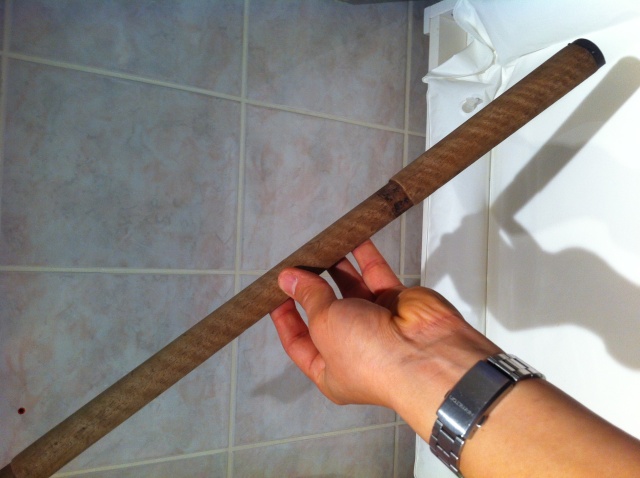

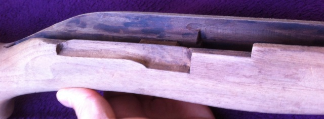

Une fois qu'ils sont secs, les bois ont bien blanchis....Néanmoins selon l'ancienneté du bois, ou les atteintes de graisses sur certaines zônes, le bois peut rester grisâtre...
J'ai pour ma part trouvé une petite astuce qui a pu éclaircir ces zônes grisâtres ou noircies :
De l'eau de javel dans un bouchon en plastique, des cotons tiges et j'applique sur les zônes concernées.
J'ai veillé à diluer au besoin avec un peu d'eau pour éviter une éventuel accident irréversible sur la teinte du bois.
Les zônes concernées ont été rattrapées mais pas entièrement, voyez par exemple cette photo, où l'on aperçoit sur le haut de la crosse une zône grise assez étendue...mais quand même estompée grâce à l'eau de javel...
Pour le reste on constate avec satisfaction que l'aspect général est bon...
La croix suisse dans son blason qui au final n'a pas trop souffert...
Sur la partie supérieure de la crosse, vers la plaque de couche on distingue encore le "GENEVE", masqué par les nombreux coups et entailles (qui disparaîtront pour la plupart lors du ponçage).
Encore quelques clichés :
Après ce contact humide avec l'eau de javel, on laisse encore sécher quelque peu, et on passe au....

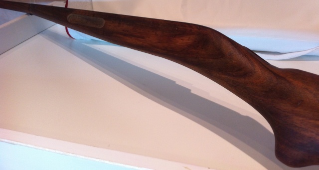

Voici quelques photos lors des passages de gomme laque...
Pour finir, je voulais attirer votre attention sur le nombre de couches à appliquer : en effet, ayant fait quelques coulures
, le passage de laine d'acier et des couches supplémentaires à été inévitable car nécessaire.
Résultat des courses, un joli fusil mais ayant un aspect "glaçage brillant" qui ne rappelle aucunement une arme de dotation militaire...Trop de couches = finition "glaçage" = moins d'authenticité...
Pour corriger cela et pour éviter d'attendre 10 ans d'utilisation afin que la patine du temps fasse son travail, on passe après séchage de la dernière couche un coup de laine d'acier 000 imprégnée d'huile de lin, puis on laisse reposer gentiment. Un passage de chiffon en cotton-qui-va-bien arrivera à point nommé à l'issue....
La laine d'acier d'habitude teinte très légèrement de gris le bois et blanchit la laque, ce qui au final laisse un aspect mat légèrement vitreux.
Avec cette ajoût d'huile de lin, la laque a un aspect beaucoup plus esthétique et lisse.
Constatez par vous même....

les "endroits" dont je parle sont les partie sombre sur les photos qui suivent :
Ultime conseil : éviter dans la mesure du possible de mettre de la gomme laque à l'intérieur du logement de canon de la crosse ainsi qu'à l'intérieur du capot supérieur en bois.
Le canon chauffe vite et le but du jeu est surtout de ne pas coller le canon aux bois, il doit préserver sa position "flottante" afin de conserver son régime vibratoire d'origine lors du tir....

En lisant Jef, Une question se pose à moi...J'ai rentré tout récemment ce K11 de 1917...en examinant le specimen, une rénovation serait elle la bienvenue....???
Bien sale et pas mal amoché...
Le chant de garde mains qui laisse apparaître sa couleur originelle...
Bien plus que de simples coups de tricounis...
La réponse en images...(c'est mieux quand elles parlent d'elles même)
On remarque un double poinçon... en effet il y a en a un qui semble avoir été raté...
(est-ce courant? est-ce une rareté?) la question est posée....
J'ai définitivement attrapé le virus (Merci Jef)....Un grand plaisir de sauvegarder une modeste part d'histoire...

Enfin et définitivment terminé...les photos
Comme promis, (et après un looooong délais ...) voici les photos de l'ancêtre, après administration de la laine d'acier accompagnée d'huile de lin pour casser l'effet trop brillant...
Merci à tous d'avoir pris le temps de lire ce post...merci pour vos avis ainsi que vos compliments...
