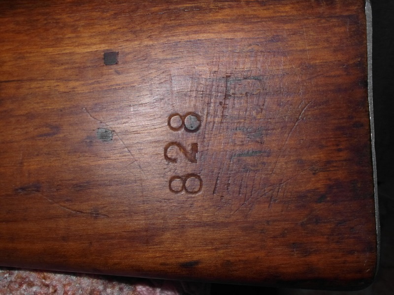

Je vous fait part de ma nouvelle acquisition :
un mauser 24/47 provenant de YOUGOSLAVIE (a priori de ZASTAVA ?) de calibre 8x57
Voici quelques photos
Que veut dire le marquage de droite s.v.p.
Sur cette photo on peut voir qu'un numéro a été effacé pour y mettre un autre ?
Merci pour vos remarques, je suis curieux d'en apprendre un peu plus sur cette arme.
Ludo

ce marquage signifie que ce fusil a été révisé à Kragujevac chez Zastava,au marquage que je vois sur le levier de culasse celle ci était avant sa réutilisation une culasse de modèle 24 de l'époque royale Yougoslave.Je regarde dans ma doc et je te ferai un topo un peu plus complet dans la journée

La remise en état du parc armurier en Yougoslavie a commencé à se mettre en place durant la seconde moitié de 1946.Il est estimé que début 1948 environ 35000 armes sont sorties de l'usine Zastava,que ce soit des armes "restaurées" ou de fabrication neuve,avec les pièces détachées disponibles..Ces modèles 24/47 sont en tout points identiques aux modèles 24 à l'exception des marquages et de la disparition de l'anneau de bretelle situé sur le coté gauche de la crosse près du pontet.Les fusils restaurés étant destinés aux troupes stationnées dans les districts 1, 2,3 , 5 et 7.
La majorité de ces armes étant restée stockée dans des caisses en cas d'invasion du pays par les soviétiques.
En 1949 le nombre des ces fusils 24/47 produits est d'environ 50000.
En dehors du marquage des armoiries de la République Socialiste Fédérative de Yougoslavie sur le tonerre et de quelques rares poinçons de l'époque royale on trouve comme marquage sur le coté gauche du boitier :Preduzece 44(utilisé de 1948 à 1960 environ) donc usine Zastava de Kargujevac désignée par le code 44 qui n'a rien à voir avec l'année de production.
Ensuite on a le marquage Zavod 44,toujours usine Zastava de Kragujevac mais sur une période allant de 1945 à 1948,les derniers codes vus étant Radionica145 et TRZ-5 pour lesquels il n'y a pas de localisation ni aucune date connue.On peut juste dire à leurs propos qu'ils ne sont pas antérieurs à 1945.
A savoir que le 24/47 n'est pas le seul fusil "remanié" post-ww2 en Yougoslavie,il y a eu les 98k allemands et vz 24 sous l'appellation M24/52c ,c pour tchèque mais en cyrillique.
En espérant avoir put'être utile

Re: fusil yougoslave M.24/47
le m24/47 n'est pas un vz24 transformé, c'est un m24 yougoslave remis au gout du jour en 1947, ils étaient spécialistes nos amis yougos de la remise à neuf des stock de guerre.
ton exemplaire est un m24 yougoslave remis au gout du jour en 47.
ils ont retappés des tas d'armes après guerre, même des mg42 puis ont fait des mg42/53 des copies de mp40.
