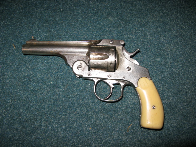

Dans ce genre,j'ai un " Garaté Anitua Y Cie ",chambré en 44S&W spécial,très semblables a ceux livrés au Royaume Unis et a l'Italie en 14/18,dans leurs calibres réglementaires,bien sur.

92 espagnol Empty Re: 92 espagnol
Message  cromagnon 07 Mer 11 Fév 2015, 19:04
hello
ces armes espagnoles ont été longtemps décriées comme étant de la quinquaillerie en acier a ferrer les mulets ,je pense que c'est valable pour les dernieres années de livraison a cause de la demande sans cesse grandissante . mais les premieres livraisons ont donné des armes correctes et qui fonctionnaient bien . toutes celles que j'ai vu passer du type military and police comme celui ci fonctionnaient très bien et etaient bien conservées  . le plus de ressors cassés que j'ai vu c'etait sur les copies de colt ,c'etait d'ailleurs les plus moches aussi .
pareil pour les ruby ,il y' a boire et a manger  .mais ils font tous partie du patrimoine de l'histoire de France .
nous avions fait il y' a plus de vingt ans un comparatif au stand entre le 92 français (exemplaire en très bon état) et un 92 espagnol type military and police . tout le monde était d'accord pour estimer que l'espagnol n'avait rien a envier au français pour la précision ni meme pour le fonctionnement .

Message  cromagnon 07 Mer 11 Fév 2015, 19:09
Richelieu a écrit:
Verchère a écrit:
PS : il existe aussi un espagnol plus massif, à brisure genre S&W "Russian", qui digère le 11-73. Mais je pense plutôt destiné au 455 Webley... Même réalisation que les précédents, et je ne me souviens plus de la marque (je n'en ai vu qu'un).
92 espagnol Img_0310
hello
il existait aussi ces modèles chambrées pour la 11mm/1873 utilisés par l'armée française durant le premier conflit mondial . info tirée du livre "un siecle d'armement mondial"tome 3 de Jean Huon . par contre je n'en ai jamais vu passer dans mes mains .ils ne doivent pas courrir les rues ceux la .
amicalement
