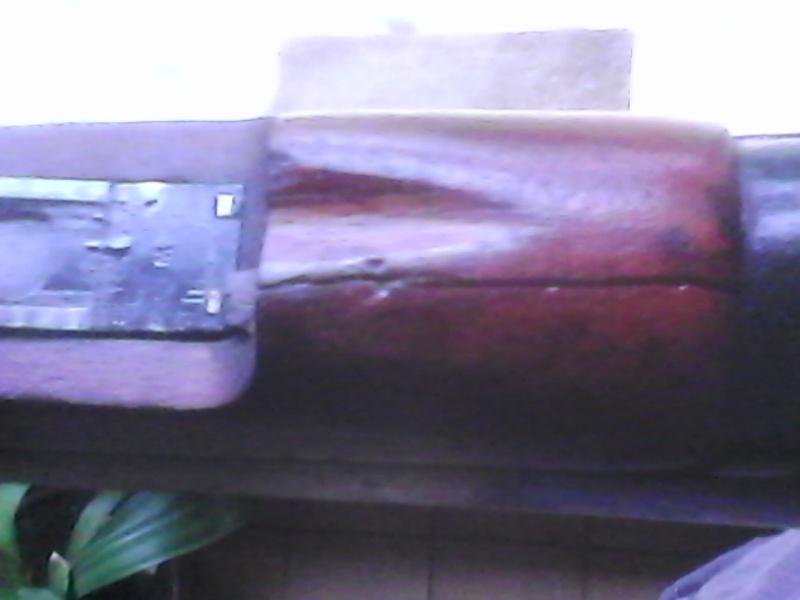

Je possède un Mauser FN 24/30. J'ai un soucis de garde-main fendu devant la hausse, au niveau des vis du clip de fixation garde main.
J'ai commencé a démonté le garde-main, mais ça force. Le clip est fixé serré, j'ai juste pu passer un tournevis, mais j'ai préféré reculer. J'ai pas envie de faire une connerie, déjà que le bois est fragilisé.
Il faut démonter la hausse avant?
Je voudrais savoir si l'un d'entre vous a une méthode, simple et sure, pour le démontage de ce style de garde-main enveloppant.

Foto du garde main, fendu sur l'axe d'un des deux vis du clips:
Lorsque je vais retirer le garde main, le clips va forcer que sur un vis, j'espère que je ne vais pas agraver mon cas
Pour la réparation, on m'a conseillé cela:
"Pour recoller ton bois , ne prends pas de colle a bois surtout , écarte légèrement la fente et mets y un peu de colle genre araldite deux composants , tu chauffe alors avec un sèche cheveux , la colle époxy va se liquéfier et couler a l'intérieur de la fente et se durcir très vite , ensuite tu arases avec un cutter les bavures de colle .En chauffant un peu la colle se liquéfie d'abord et pénètre dans les pores du bois avant de prendre dure . Ce collage là tiens a l'eau et a l'humidité alors que la colle a bois ne résiste pas ."
