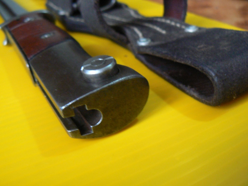

Voici donc la baïonnette que j'ai acheté à la bourse aux armes à cambrai. Le vendeur se reconnaitra, il est d'ici.
Après un léger examen je pensé à une copie mais très bien faite. Tant pis je l'achète. Hélix la voit et se pose la question d'une baïonnette fin de guerre voire une copie car trop belle et trop neuve enfin presque. Je reste sur cette impression là mais avec un doute sur du vrai.
Après examen à la maison et une autre ; la vérité : c'est bien une vraie. Les photos parlent aussi en les comparant toutes les deux, d'abord au poids (je sais c'est un peu poussé) la nouvelle fait 691 grammes et l'ancienne 664 sachant qu'elle a perdu un partie du cuir et le bout de la lame donc on peut en déduire que c'est pareil. Trop difficile de reproduire au gramme près. Détail important la vieille a son manche en bois et l'autre en bakélite.
Maintenant les écritures sur chaque : la nouvelle sur la lame d'un coté 4717 e et sur l'autre coté 44CrS ou plutôt CPS (pas évident) sur le pommeau WcAb19 sur le cuir Otto Sindel Berlin 1940.
Concernant la vieille (enfin celle qui est en triste état : sur la lame S238G de l'autre coté 2606 d sur le pommeau WaA228 sur le cuir très abimé et presque illisible (avis aux pros du cuir de deviner si c'est possible) O. Götzu .... ?? Persder ... ?? et je ne suis que très peu sûr de ces inscriptions. Merci de ne pas m'en vouloir. Embarassed

je persiste a dire que la baionnette est bonne, seul le porte fourreau est une copie

veflat a écrit:je persiste a dire que la baionnette est bonne, seul le porte fourreau est une copie
Je suis d'accord avec toi il me parait trop neuf. C'est pas bien grave. Cette société existe encore mais fait des reproductions étuis etc ... voir sur internet.  Baïonnette de Cambrai 72113
Baïonnette de Cambrai Empty Re: Baïonnette de Cambrai
Message  HELIX Lun 10 Nov 2014, 15:55
En parlant de copie je n'ai jamais cité la baïonnette mais le porte fourreau !!!
Pour ce dernier je suis persuadé qu'il s'agit d'une copie.

j'ai ce porte fourreau (bon) avec les mêmes coutures et rivets,sans date ni marquages, qui à une consistance bizarre au toucher (à mi-chemin entre le cuir et le carton bouilli ) Question

En fin de compte les deux sont bizarres on n'a l’impression qu'ils sont à l'envers.  Suspect Le plus vieux a bien des marquages mais c'est quasiment illisible, dommage.  Sad
En regardant bien mieux les rivets sont en ferraille sur l'ancien alors que sur le neuf ils sont en alu.

Message  feder504 Lun 10 Nov 2014, 19:59
"crs" est le code de Paul Weyersberg, fabricant bien connu de Solingen.
Le WaA sur le pommeau est 519, on le retrouve sur les productions d'au moins une douzaine de fabricants, tous de Solingen ...
La "vieille" au bout cassé est une fabrication de Dürkopp-Werke (code S238), de Bielefeld, datée de l'année 1935 (lettre "G"). Le WaA est 229.
Dürkopp semble avoir cessé la fabrication des baïonnettes en 1939 ...
Otto Sindel (pas Bindel) est un fabricant de cuirs bien connu de Berlin, il a notamment fabriqué beaucoup d'étuis de pistolets pour la police du Reich ...
Une photo nette des marquages des porte-fourreaux pourrait en dire un peu plus.
