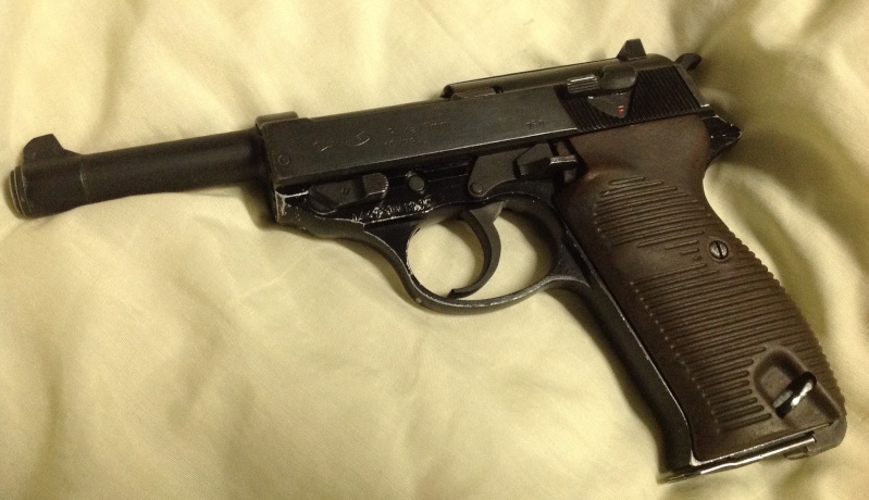

bonjour,
j'ai un petit problème avec mon Walther P1 , j'ai très régulièrement la douille tiré qui ne s’éjecte pas et qui sort de moitié me créant un genre de double alimentation , j'ai reproduit le défaut ( voir photo) pour vous montrer ce qui se passe et ne sachant pas quoi faire pour résoudre ce problème , je me tourne vers vous.
merci d'avance
julien
Walther P1 petits soucis Img_2210

Extracteur ou son ressort Idea Question

Un peu comme si tes étuis s'évasaient de trop et coinçaient. As-tu essayé avec une autre marque pour voir s'il y a une différence ? Dans un autre cas ça peut être l'extracteur ou un problème de chambre d'un diamètre trop étroit mais là j'y crois moins.
J'édite j'ai une autre idée : tes étuis sont ils sales, si oui il se peut qu'ils "collent" à la chambre. Enfin ce n'est que des idées. La chambre trop étroite ça existe (de quelques 100èmes et c'est foutu).
Si ça peut t'aider dans mon S & W en .22 et en tirant des RWS les étuis s'évasent et je dois attendre que ça refroidisse (un peu) pour les sortir ou utiliser un tourne vis pour en sortir quelques uns. Ca coince dans le barillet.

Oui j'ai essayé une autre marque de munition sans succès , la chambre me parait correct , les munitions se chambre très facilement et les étuis tirés ne bloquent pas dans la chambre plus que sur une autre arme , je me demande si je n'aurais pas intérêt à me trouver un kit de ressort et essayer mais je n'est aucune idée du résultat, quelqu'un aurait une adresse pour des ressorts ?

Essayes de ce coté là, le ressort on ne sait jamais. Un ressort c'est pas cher et tu ne risques rien.

Est-ce que ça se produit indifféremment sur n'importe quelle cartouche ou plutôt sur les premières du chargeur?
As-tu essayé avec un autre chargeur?

J'irais bien voir aussi de ce coté , le chargeur ou les cartouches montant trop haut et genant ainsi le retour en arrière .

Même souci pour moi : griffe extracteur trop courte par usure , couplée à ressort faible = changement des pièces , ou si on sait retailler la griffe

Indifféremment , ça peut être en début ,milieu ou fin de chargeur et je n'ai malheureusement pas de chargeur de réserve pour essayer
lu1900 a écrit:Même souci pour moi : griffe extracteur trop courte par usure , couplée à ressort faible = changement des pièces , ou si on sait retailler la griffe
Ca a été ma première idée mais ne connaissant pas du tout cette arme je n'osais pas me lancer dans du bricolage sans savoir , on m'a dit également que si les ressorts récupérateurs étaient affaibli , ca pouvait produire le problème , et j'ai omis de vous dire que si je tiens le pistolet d'une main ferme ( comme si je tenais un très gros calibre ) le probleme était moins fréquent , c'est le conseil que l'on m'avait donné lors de ma dernière seance.

par curiosité tu tir des manufacturés ou du recharger avec t on P1.
Sur ta photo on dirait que la cartouche qui est dans le chargeur pousse sur la douille ?

Oui des manufacturées, c'est exact la cartouche suivante appuie sur le bas de la douille.

Je répète , anomalie connue , due à la griffe émoussée couplée en certains cas à son ressort avachi , mais même avec un ressort neuf, la griffe lache l'étui à mi course et se coince sur la cartouche montante du mag , suffit re retailler un peu l'encoche de façon a ce qu'elle prenne mieux la gorge , voir aussi si rien ne l'empèche de se mouvoir , genre paille de laiton issue d'un étui , obligeant à rester trop loin , ne plaquant plus la glissière  salut

Déja eu ce genre de problème sur une autre arme avec des cartouches S&B training , boite de 250 en vrac , ce sont en fait des douilles acier cuivrées , elles gonflaient et restaient coincées a moitié dans la chambre ...(sur un CZ75)
Essayes de les tester avec un aimant

je suis du même avis que lu 1900.....ressort de l'extracteur et l'extracteur lui même ...

entre l'extracteur et son ressort, il y a un petit poussoir biseauté.
Est-il bien présent? Walther P1 petits soucis 72113

Oui pardon , je n'avais pas vu les réponses , l'extracteur a été legerement retaillé et apres essai le week-end dernier , je n'ai pas eu d'enrayage sur les 20 cartouches tirées ( magtech en 115gr) , mais avant de crier victoire , il faut que j'en tire un peu plus , quoi qu'il en soit je pense lui mettre un kit de ressort cet hiver et changer l'extracteur pour un neuf , histoire de lui donner un petit de jeune .
