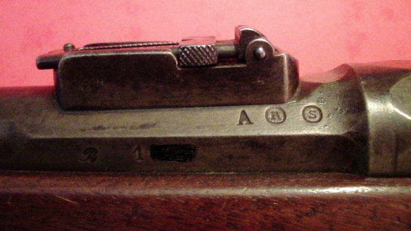

Je vous présente un mousqueton GRAS qui m'a paru intéressant , j'ai pu l'examiner il y a peu " le proprio est sympa"
ce serai un des derniers fabriqués??????
d’après mes archives la production est arrétée début 1884
de plus il est tout au N° avec la lettre du matricule qui est B 1xxx lettre non répertoriée dans le post d'HELIX ci joint
quel est votre avis ? bidouillage ?
https://www.tircollection.com/t9657-productions-et-numeros-de-serie#124156
Helix faut ilque tu remettes ton tableau à jour ?

le proprio cherche la baïonnette qui va avec, pouvez vous l'aider ?

Si l'on prend Tulle, les dernières armes du système Gras livrées étaient des carabines de Gendarmerie en... Mars 1886!
Pour Châtellerault, Lombard ne dit presque rien sur cette période. Donc quand ça finit et à combien, mystère et boule de gomme. J'avais d'ailleurs mis moult points d'interrogation. Quant au mousqueton, les poinçons sont 100% bons pour la période. Canon de 1883, (R) (S) pour Jean RÉALLON, Directeur jusqu'en décembre 1883, et Sébastien STECK, contrôleur des armes à feu. Sur le poinçon de réception de 1884, D pour Pierre DUBAN, directeur à partir de décembre 1883 et S pour toujours Sébastien STECK.
L'arme présentée par Julio62 nous permet de faire un gros bond dans nos connaissances. Tu remercieras bien son propriétaire qui va pouvoir mettre des noms sur les marquages, c'est toujours sympa.

J'ai un Mousqueton 74 M 80 n° de série 99149 fabriqué à Tulle en 1883. Ca semble au-delà de vos S/N.

Si ton arme est matriculée S 99143, cela rentre encore dans mes, je n'ose même pas dire estimations, disons supputations (200 000?) faites à partir de quelques armes vues ci et là. En effet, pour Tulle, on n'a rien ou presque sur la période de fabrication du Gras, yves Cayre ne disant rien entre 1870 et 1885-1886 :
https://www.tircollection.com/t12952-les-manufactures-francaises.
Par ailleurs, j'avais un vieux doute sur la lettre préfixe d'une des deux armes relevées :
1878 : R 549XX
1879 : R 622XX
1883 : S 37XX; S (?) 973XX
Donc, peut-être 200 000 exemplaires (plus?)
Si tu peux confirmer le S devant ton numéro de série, il n'y a aucun doute que ça va faire avancer le schmilblick, merci.

mille pardons à Alamas pour lui avoir volé la paternité des listes en la donnant à ce brave Helix
pour le canon il est daté de Novembre
par contre sur le livre des fusils français à verrou ,Huon dit que "la production s'est arrêtée en juin 1884"??
merci pour l'info sur les noms des directeurs (je vais encore gagner une boite de chocolat grâce à Alamas
Alamas on sait que c'est difficile mais on te soutien tous (du moins moralement ) dans ton travail pour réactualiser les listes
si vous avez une info pour la baïonnette merci de lui en trouver une , le mousqueton était affublé d'une baïonnette Gras et d’après mes petites connaissances je me suis autorisé à ,informer le proprio que ce n'était pas le bon modèle

L'arrêt de la production du Gras en juin 1884 est donné pour la MAS. Il a tiré cela du bouquin sur la MAS de Dubessy.
