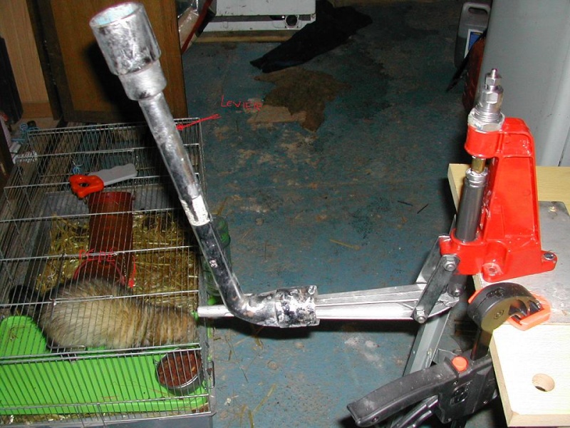

voila ,je ne mettais pas trompé, pour résumer :
pose de la "petite presse" sur une tole inox de 4 (sa me fait un renfort)sur l'établi pliant
un serre joint au cas ou,
une clé a pipe débouché (de 32) (je parle de la clé pour les vicelards)
lubrification normale, et...appui sur mon extension de levier et hop sa rentre tout seul!
49 douilles en 15 min
ha enfin!
sinon merci les gars pour vos conseil
ha enfin!

change de presse si non elle ne va pas survivre longtemp.
c'est quoi la bestiolle dans la cage ?
Cdt,Alain
Cdt,Alain
alain67- Pilier du forum
- Nombre de messages : 1568
Localisation : 67 limite 88
Re: 280r en 8x60 galére!!!!!
C 'est un furet.
Ces animaux embaument ...
+1.Ta presse n 'est pas conçue pour effectuer du reformage,car elle est trop légère.
