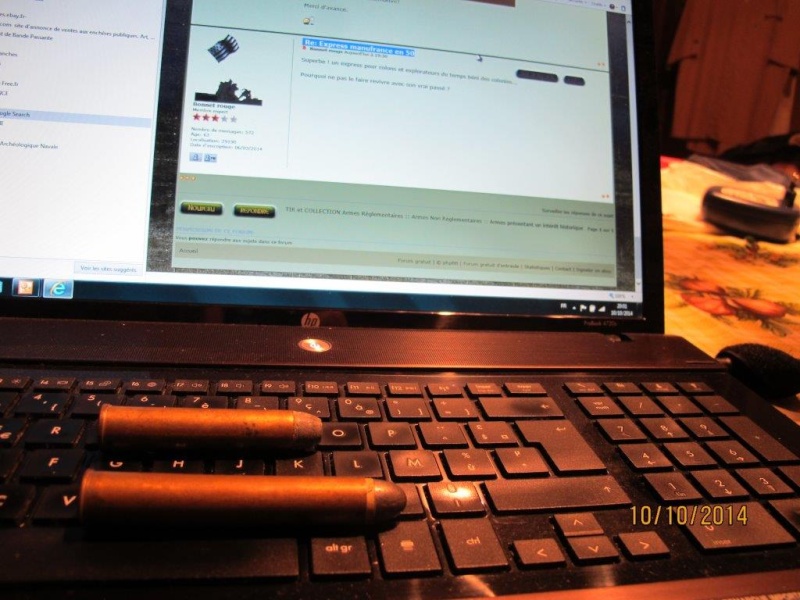

J'ai un Express Manufrance en calibre 50 (au catalogue 1900) que je voudrais faire revivre,
J'ai trouvé les douilles pour recharger, du 50-110
Si je m'en tiens au catalogue, c'est 5 grammes de poudre noire, surtout pas de poudre T
Est ce qu'il existe une alternative?
Merci d'avance.

Une charge de A0 dans un tel volume ... kapok obligatoire pour maintenir la poudre contre l'amorce , évidemment .
Qui dit kapok , dit " nuage vaporeux " , le moins possible mais suffisamment .

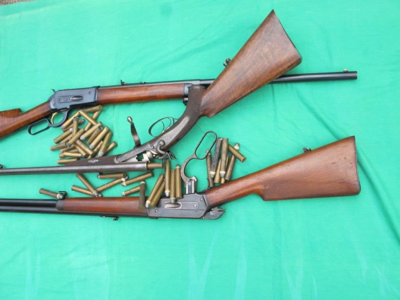

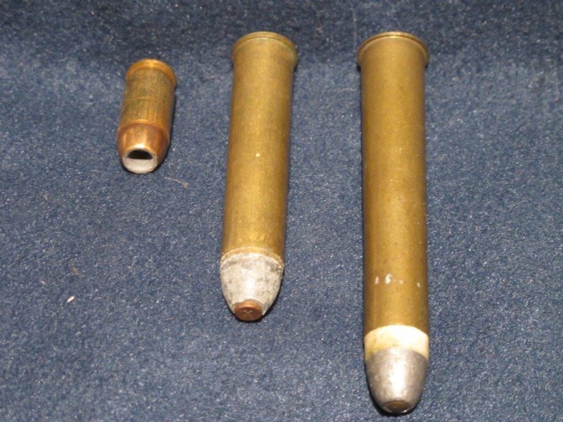

pour étayer ton post je ressors "de sommier " des photos déjà postées .
un express anglais en 500eley
une winch 86 vendue et marquée de la manu en 50/110X celle du bas
la 86 du haut est elle en petit calibre 45X70..
j'ai joint les deux cartouches pour juger de la différence de tailles
je rejoins absolument l'avis de marlain ....de ne pas jouer avec le vrai feu ,et aussi l'expérience de closdelif me tente beaucoup mais je n'ai pas gardé un très bon souvenir du 375 HH mag ...alors BANZAI !!
