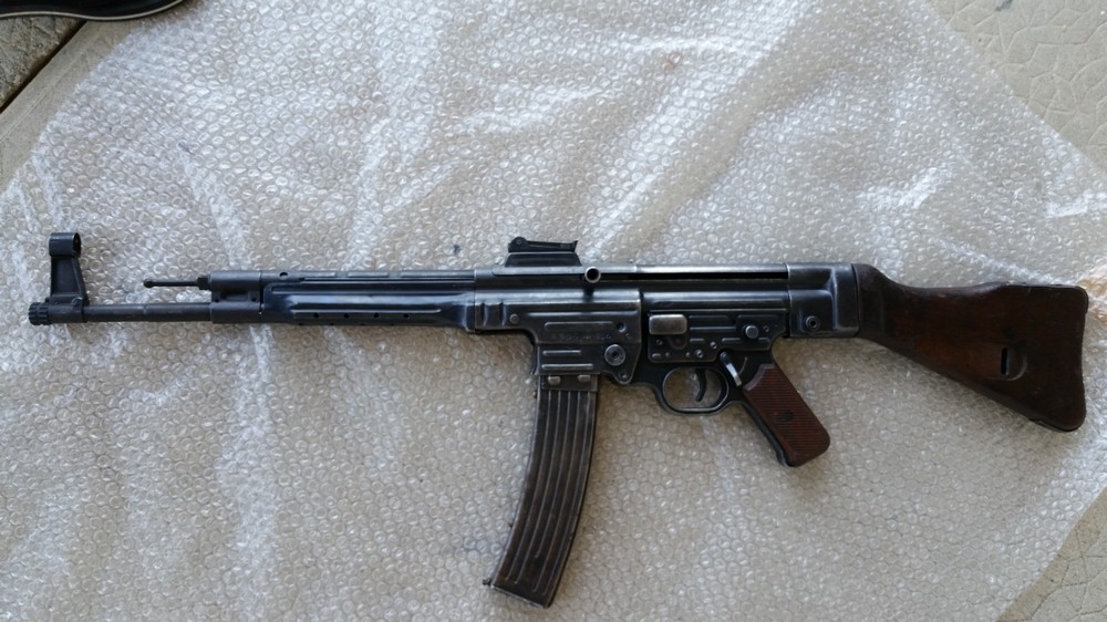

je vous presente ma mp44.
fabrication ERMA sous traite par COS
bureau de contrôle WaAA44
garde main AQR.
arme neutralisee 2 fois la premiere a MIVZA a israel et la deuxieme a st etienne ( j ai le certificat).
vous me direz ce que vous en pensez. meme numero pour la carcasse et la poignee le reste  crosse et support de crosse renumerotee vous me direz pourquoi vous en savez plus que moi sur le sujet et en plus il y a des poincons que que je ne connais pas.   cordialement

Message  carabinaslim13 Ven 26 Sep 2014, 23:28
voila j ai essaye de vous le montrer dites moi ce que vous en pensez

Message  JMD1 Sam 27 Sep 2014, 00:45
Arme achetée parmi des lots excédentaires se trouvant sur le marché après guerre et la naissance de l'état d'Israël.  Bien que la pièce me paraît remontée d'époque elle a l'air pas mal.  Je n'avais jamais vu une neutra Israélienne.

Message  carabinaslim13 Sam 27 Sep 2014, 10:39
Je te remerci pour ta reponse  quand tu dis l arme a été remaniee peut tu m expliquer car la carcasse le canon et la poignee ont bien été farbriques par erma il y a l aigle et 280 dessous ? sur le canon il y a bien l aigle et 280  et en plus la coronne de st etienne et a cote AG  peut tu me dire ce qu est AG. j ai besoin de ton savoir car je suis pas tres cale sur la vie anterieur des mp44   peut me dire si tu peut me decrire en gros la vie de ma mp. par ou est elle passe?  si tu veut des photos complementaire je t en ferais  salutations

Message  carabinaslim13 Sam 27 Sep 2014, 12:15
j ai refait une photo de l ensemble en plein jourmp44 Samsun10

Message  feder504 Sam 27 Sep 2014, 15:43
Ton arme a été en service dans la police est-allemande après la guerre, avant de partir pour le Moyen-Orient.
Un poinçon l'atteste, sur le côté gauche de la carcasse (petit "soleil" entourant un écu dans lequel on voit normalement un nombre, correspondant à un district).
La crosse n'est pas d'origine.
AG est sans doute un rajout au moment de l'une des neutras, car ces lettres ne figurent pas sur les autres "qlv" que j'ai pu observer.
A+  Wink

Message  DENAMUR Sam 27 Sep 2014, 17:24
Les MP 44 démilitarisées par "MIRZA" clown étaient courantes au tout début des années 70, c'était le bon temps du neutra ou l'on trouvait encore de tout à des prix compétitifs salut
