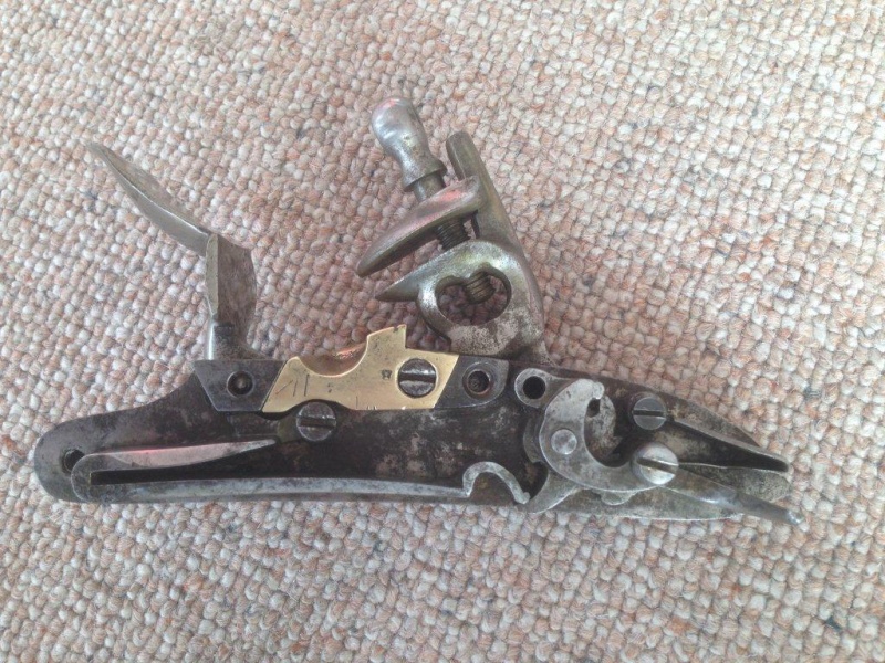

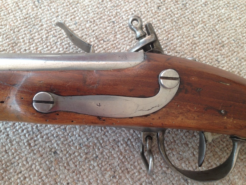

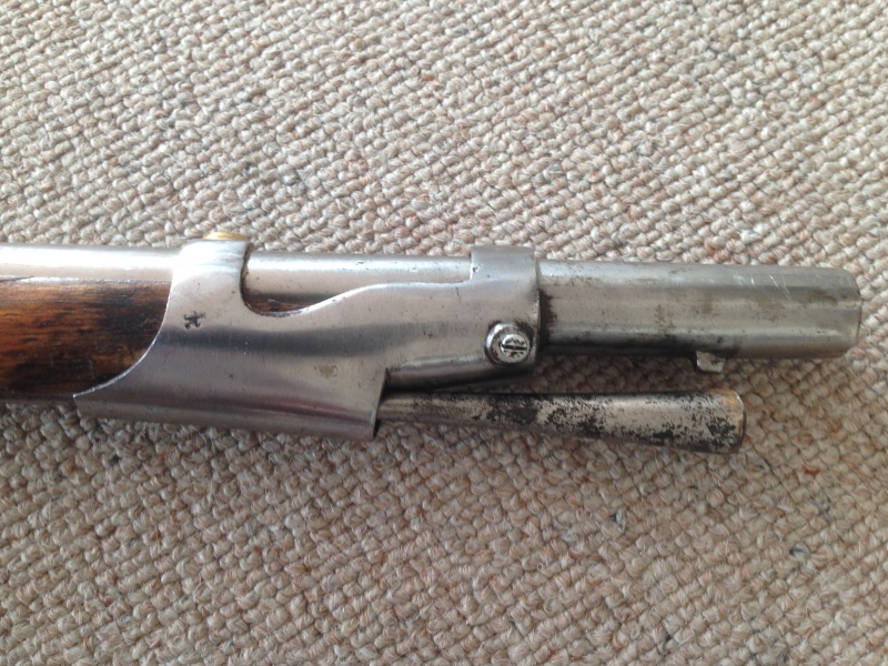

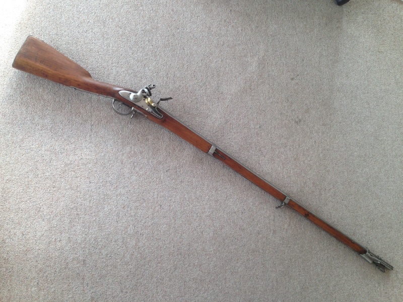

Voici donc une de mes dernières acquisitions, selon le vendeur, un 1777, ce que je peux admettre selon mes observations. Mais, je m'en remets aussi à vos connaissances bien plus étendues et plus sagaces. Ne l'ayant pas encore démonté, je ne publie que quelques photos de l'extérieur.
Sa longueur est de 1520mm et son canon de 1137mm, ce qui correspond pile-poil aux quottes données par la première et la troisième source citée, mais son poids de 4050gr environ lui fait manquer au moins 500gr par rapport à cette même source.
Son poids est de d'environ 4050gr, ce qui correspond à la deuxième source...
Platine côté droit et lumière
Contre-platine côté gauche
Capucine
Grenadière
Embouchoir, avec sa vis qui prend directement dans le bois, son guidon grain d'orge en laiton, le tenon de baïonnette, et la baguette
Et une "reste" de poinçon"
Capucine
Grenadière

Premières impressions jetées en vrac.
Ce modèle me semble avoir toutes les caractéristiques d'un 1777 français. La baguette est légèrement raccourcie. le marquage parait être le même sur le canon et la platine.

Superbe acquisition Thierry et ma foi de ce que j'en vois moi je trouve que c'est mieux que correct. Félicitations.
Je ne connais pas vraiment ces modèles en détails aussi je serai bien en peine de t'aider si 1777 réel.
Les premiers 1777 fusil de grenadier système 1777 sont à 1082 mm de canon
Le fusil de dragon modèle de l’an IX qui suit voit le canon ramené à 1028 mm
Les 1777 infanterie "corrigé" pour l'infanterie de ligne sont a 1136 mm c'est le fameux la « clarinette de cinq pied » qui est le classique fusil d’infanterie mod an IX du premier Empire.
Bref attendons les experts.

1 problème ressort à l'examen rapide: l'anneau de grenadière devrait être le même que celui de pontet et non rivé.
A moins que cela soit une commande spéciale suisse.

Bonnet rouge a écrit:1 problème ressort à l'examen rapide: l'anneau de grenadière devrait être le même que celui de pontet et non rivé.
Merci !
Le rivet est-il plutôt une "spécificité de l'an IX ?

Cette pièce plutôt fragile car très soumise à l'usure a put être changée au cours de la (longue) vie de ce fusil.
Y a t'il concordance des poinçons ou marquages entre les 3 garnitures? Il faut souvent s’accommoder de réparations et remplacements divers sur ses armes qui ont eu un long service.

Après consultation du Boudriot(ce qui rafraîchit la mémoire):
la grenadière devrait être "pincée" par une vis, la fente est peut être matée sur ce modèle.
La capucine devrait être moins carrée (un peu plus longue).
La détente devrait avoir un léger retroussis vers l'arrière.
Le plus étonnant serait le poids le 1777 devait peser dans le cahier des charges de 4,537 kg à 4,771 kg.
La baguette semble légérement raccoucie.
Pour moi ce fusil est un excellent 1777 en très bel état digne d'une belle collection, conforme à 95%.
Les 5% manquants (je suis vache) pourraient correspondre au cahier des charges suisse.
Un autre très léger détail le ressort de batterie devrait se terminer par un toute petite "goutte de suif"

peut'etre une piste le poinçon avec 2 lettres entrelacées ressemble pas mal à celui de Guiseppe Bonafide qui était reviseur à la manufacture de Turin apres l'épisode français

celui que j'ai eu entre les mains cet apres midi est plus AN IX (daté 1822), la platine était marquée de turin et le canon avait les initiales G B entrelacées bien dans le style
par contre embouchoir à épinglette et maccaron de crosse piemont sarde

Très jolie pièce !

même avis ,très jolie pièce .
et il ne faut pas trop se focaliser sur des détails trop précis vu l'âge et le passé de cette belle arme . ce qui était règlementaire en France ne l'était pas forcément en suisse . de plus le reglementaire de cette époque d'une fabrique a l'autre....

La platine, démontée...
Si vous y voyez quelque chose qui cloche, n'hésitez pas à m'en faire part
