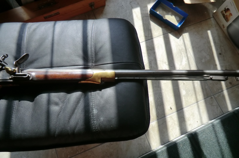

Sur le forum nous avons disserté sur un fusil à percussion de garde chasse.A la bourse de Neuvic en Dordogne je me suis trouvé un fusil à silex de garde chasse.Quelques photosFusil de garde chasse Fusil_10
Fusil de garde chasse Fusil_11Fusil de garde chasse Fusil_12Fusil de garde chasse Fusil_13Fusil de garde chasse Fusil_14
La baionnette mesure 33cm et fixée à demeure sur le canonFusil de garde chasse Fusil_15
Fusil de garde chasse Fusil_16
le calibre ressemble de très près à du .69 j'ai 18mm à la bouche,mais mon plaisir serai de faire du balltrap avec la pétoire.

belle acquisition, le .69 est facile à tirer en trap, les bourres de cal 12 font bien l'affaire.
En résumé:
-5,5 grammes de suisse n°2
-1 bourre feutre gras en cal .12
-environ 30grammes de plomb n°7 ou 7 1/2
-un opercule carton de cal12
Une pierre neuve  Very Happy
et roule ma poule... épaule comme il faut quand même, 25 plateaux c'est long.
Applique -toi tout de même, c'est pas facile de rattraper le plateau pour le finir à la baïonnette. clown

 Fusil de garde chasse 72113 Baccardi  contrôle  d'un fusil à silex ou percussion c'est simple
1Vérifier que le fusil n'est pas chargé cela arrive assez souvent (a)souffler dans le canon ,l'air passe vide is good
2vérifier la mise en bois fente ou fracture au niveau du bouchon de culasse et réparation déjà effectuer (important)
3Vérifier le fonctionnement de la platine tenue du cran d'armé état des ressorts
4Sans être un fier à bras charger léger le fusil (poudre bourre) changer le silex s'il y a lieu coincer le fusil dans un étau une      ficelle sur la queue de détente et action
5 Pas de dégâts résultant du coup de feu ,on peu passer au tir en lui même maintenant
   Silex 4 grammes de suisse N°4 ,4 g de semoule fine, boulet ,feu
   Percussion 3,5 grammes de suisse N°2 ,boulet calepiné ,ou Minié,feu
Voilà à toi de jouer,au fait jolies pièces ,à pluche

Au lieu de coincer l'arme dans un étau pour le tir à la ficelle je conseille plutôt de la ficeler sur un pneu, c'est moins destructeur pour l'arme. Suspect
Ne pas oublier de lester ou attacher le pneu à une table par exemple, ça évite un éventuel retournement si le poids de détente est un peu lourd clown
Pour moi sur une arme à silex c'est toujours l'état du bois que je vérifie d'abord, c'est toujours lui qui casse en premier.
