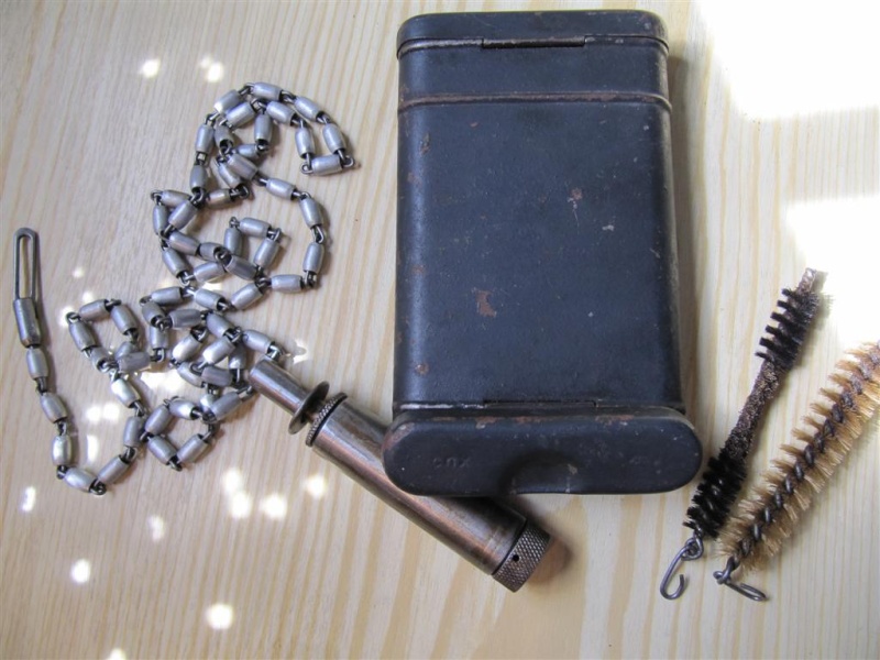

Voici quelques exemples de boites de nettoyage modèle 1934 ou R.G. 34 (ReinigungsGerät 34).
De gauche à droite :
Ky 1937, boite en tôle d'acier, étamée, modèle avant guerre.
ab 1943, boite en tôle d'acier, peinture gris-bleu avec marquage "L" pour la Luftwaffe.
cnx, boite sans précision de date, peinte en vert foncé, modèle fin de guerre.
Boite sans marquage, peinture gris-bleu comme neuve, peut-être une fabrication d'après guerre.
Boites de nettoyage R.G. 34 pour Mauser 98k Rg-112
Boites de nettoyage R.G. 34 pour Mauser 98k Rg-212
Vue intérieure des compartiments pour loger, de gauche à droite :
Les deux brosses, la chainette et la cuiller, l'huilier.
Le compartiment situé à l'opposé contient des fibres de nettoyage ou de la graisse ....
Boites de nettoyage R.G. 34 pour Mauser 98k Rg-312
Les 3 modèles d'huiliers différents, de haut en bas :
Modèle entièrement usiné.
Modèle en tôle emboutie avec sertissage pour le corps.
Modèle en bakélite.
Boites de nettoyage R.G. 34 pour Mauser 98k Rg-413
Dans l'ordre décris précédemment, contenu des boites :
Boite Ky 1937, rouleaux de chainette en alu.
Boites de nettoyage R.G. 34 pour Mauser 98k Rg193712
Boite ab 1943, rouleaux de chainette en acier.
Boites de nettoyage R.G. 34 pour Mauser 98k Rg194311
Boite cnx.
Boites de nettoyage R.G. 34 pour Mauser 98k Rgfdg11
Boite sans marquage.
Boites de nettoyage R.G. 34 pour Mauser 98k Rginc11

Du coup, je suis aller rechercher celle qu'on m'avait donnée il y a quelques années : le dessus de la boite est comme poli et les marquages presque effacés. On distingue bien un chiffre 64 et un poinçon : peut-être waA20
La chainette alu est bien marquée Ky 1937 et il manque la cuiller.
Merci JM.

Petite vérif pour Pocomas :
WaA 20 = Gustav Appel, Maschinenfabrik, Päwesiner Weg, 19, Berlin-Spandau (cnx).
Etonnant, non ?
La cuiller de la boite cnx, qui est à l'envers sur la photo, porte un gros n° 64 .......
JM Very Happy

CQFD ! Elémentaire aurait dit Sherlock, mais moi j'en ai appris beaucoup sur ma vieille R.G.34 grâce à tes compétences. Merci cheers
Reste plus qu'à trouver une cuiller pour la compléter. Elle servait à quoi cette cuiller ?
Nombre de messages : 18671
Boites de nettoyage R.G. 34 pour Mauser 98k Empty Re: Boites de nettoyage R.G. 34 pour Mauser 98k
Message  John MAUSER Dim 11 Jan 2009, 9:52 pm
D'après la littérature spécialisée, c'est un "grattoir pour nettoyer la chambre de l'arme".
(je suis sceptique sur l'usage, mais bon ....)
Le téton situé à son extrémité, lui, sert à l'ouverture de la plaque de fond de magasin.
Si je mets la main sur une cuiller, je te tiendrais au courant, pas de soucis Wink

Et voici ma petite contribution à se joli post
Appel 1936
Boites de nettoyage R.G. 34 pour Mauser 98k 2yov66b
KY 1935 à noter que la cueiller a le même marquage
Boites de nettoyage R.G. 34 pour Mauser 98k A9pxs5
cnx seul marquage
Boites de nettoyage R.G. 34 pour Mauser 98k Jpa139
cmr 44
Boites de nettoyage R.G. 34 pour Mauser 98k Jf82hf
et un assez rare
Boites de nettoyage R.G. 34 pour Mauser 98k Oqbqfr

J'ai ça sur la cuiller de ma trousse, ça vous parait authentique ?
Boites de nettoyage R.G. 34 pour Mauser 98k 2ue1dol
Message  John MAUSER Sam 13 Juin 2009, 5:37 pm
Ce marquage est situé où exactement ?
Une photo avec un champ plus large aiderait quelque peu ....
A suivre
JM :bounce:
Sicut leones
John MAUSER
John MAUSER
Nombre de messages : 892
Localisation : 44
Message  Pocomas Sam 13 Juin 2009, 8:57 pm
Tu as raison, voilà un plan plus large :
Boites de nettoyage R.G. 34 pour Mauser 98k 2vjz7ue

Jef
Ton marquage "64" correspond à GUSTAV APPEL Maschinenfabrik BERLIN SPANDAU :
probablement pour la seule année 1939.
- marquage "G.Appel" de 1935 jusqu’à 1938
- puis 64 pour 1939
- "cnx" probablement 1939 jusqu'à 1944
- "CNX" probablement 1945
Donc ta cuillère Ky n'est pas à sa place Very Happy
Par contre pour ton waA4 ça semble tout bon, de toute manière les waA pour KY sont dans la série des 400 et quelques....

Merci les amis. La chainette marquée Ky et la cuillère Wa4 ne sont donc pas dans leur boite d'origine, ça me donne envie de me mettre à la recherche de ces petits objets, ça m'intéresserait de reconstituer des ensembles homogènes comme les votres.

Voici a quoi correspond ton waA4
-Berlin-Suhler-Waffen und Fahrzeugwerke, Suhl, Thüringen code BSW
-Berlin-Suhler-Waffen und Fahrzeugwerke, Suhl, Thüringen code 337
-Gustloff-Werke, Werk Weimar, Weimar, Thüringen code 936
-Gustloff-Werke, Werk Weimar, Weimar, Thüringen code dfb
-Luck und Wagner, Suhl, Thüringen code k
-Otto Sindel, Militäreffekten-u. Lederwarenfabrik, Holzmarktstrasse, 67, Berlin O 27 code cvb

L'élément le plus dur à trouver dans un RG34 est cette outil appelée "cuillère" .
9 fois sur 10 absente pour une raison qui m'échappe Suspect
Donc à mon avis tu en possède une s'est déjà très bien dans un premier temps.
Je me lance dans une petite quête de ce sympathique boitier donc si par chance je rentrais la pièce que tu recherches je ne manquerais pas de faire un échange avec toi Very Happy
J'ai acheté et j'attends de les recevoir 2 chainettes , je regarderais si j'ai le marquage qui t'intéresse Wink soit G-Appel soit 64 ou cnx et CNX ❤
A savoir que tout les outils ne sont pas marqués, selon l'année les fabricants etc....

John MAUSER a écrit:D'après la littérature spécialisée, c'est un "grattoir pour nettoyer la chambre de l'arme".
J'espère que je ne déterre pas trop ce poste.
Cette pièce est bien faite pour le nettoyage des chambres de 98k et n'est pas présente dans les kit pour kkw (Reinigunsgerät 34 für Kal. 5,6). De nos jours on appelle ça une baguette de chambre tout simplement :)
Dans le lien ci-dessous il y a une illustration du manuel pour son utilisation.
Son petit nom germain est Hülsenkopfwisher, joli non ?
Concernant le téton, les tout premiers modèles n'en étaient pas purvus.
Pour ceux qui n'ont pas le manuel une très bonne source est le site suivant:
rg34.blogspot.fr/p/hulsenkopfwischer.html

je profite du déterrage aussi pendant que la terre est fraiche ...
j'ai rentré ce nécessaire il y à peu .
Boites de nettoyage R.G. 34 pour Mauser 98k Img_4119
la chaine est réparée avec des maillons différents, l’huilier ne correspond pas aux 3 modèles du début. pas de marquage sauf sur l'outil... à quoi corespond ma boite ? époque ? pays ? Boites de nettoyage R.G. 34 pour Mauser 98k 117219
et une autre plus classique (mais sans l'outil) ...
Boites de nettoyage R.G. 34 pour Mauser 98k Img_4120
Boites de nettoyage R.G. 34 pour Mauser 98k Img_4121

Message  nainvert Sam 04 Aoû 2012, 1:47 pm
Bonjour Voxan,
Le premier modèle que tu nous présentes est bien allemand 2nde guerre mais correspond, corrigez vous si je me trompe, à un modèle fin de guerre. Moins de métal, moins d'usinage donc plus d'estampage ... Avec un peu de chance, tu dois quand même pouvoir apercevoir des marquages sur le boitier.
