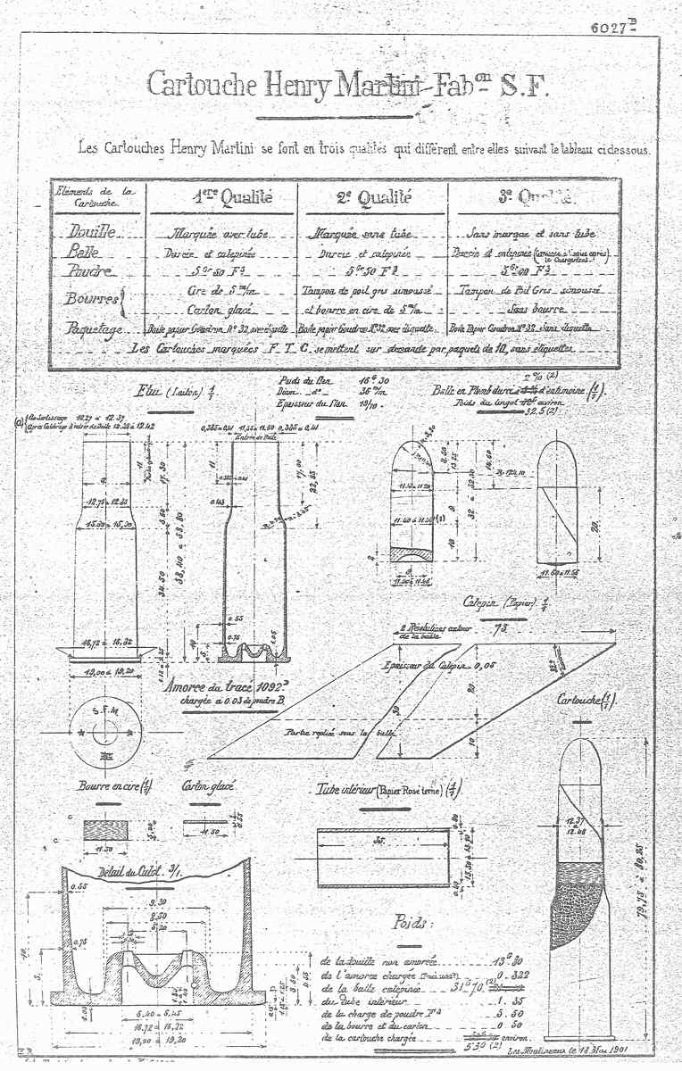

Il me semble avoir entendu parler, pour la 577-450 réglo d'origine, de bourrage à la laine cardée. Ce n'est certes pas aussi léger que le kapok, mais tout de même pas franchement compact...
En plus, à ce que j'en aurais compris, dans une cartouche PN "pas pleine" ce n'est pas l'air qui poserait problème, mais le vide (enfin, le vide rempli d'air). C'est à dire le volume permettant des résonnances.
De toutes façons, c'est à l'évidence beaucoup plus compliqué qu'il n'y paraît...
Re: Tir PN avec mon Martini-Henry MKIV avec balles graisses et recalibrées en .469
Verchère a écrit:Je ne fais que suivre en spectateur...
Bonjour Verchère,
Effectivement, pour le bourrage avec de la laine cardée, j'ai lu la même chose que toi , sur certains forums britanniques
Pour le vide (plein d'air !), sur TOUS les forums occidentaux, qui traitent des chargements en PN, ils disent tous, qu'un vide dans un cartouche chargée PN, est potentiellement TRES dangereuse !

un bon croquis vaut mieux q'un long discours
turbine- Futur pilier
- Nombre de messages : 948
Localisation : pas de calais
turbine a écrit:" />
MERCI beaucoup Nicolas de ces croquis sur cette cartouche qui fonctionne bien !!!
