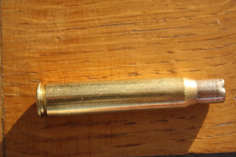

Ensuite toutes mes cartouches ressortent avec l'amorce percée.

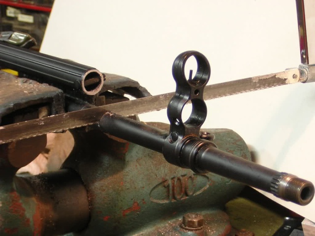

Pour finir si rien ne colle ... dernière étape :

Message  HELIX Sam 30 Aoû 2014, 15:56
Problème d'alimentation sur Garand   RESOLU ! 72113
J'avais laissé tomber le problème par manque de temps mais aujourd'hui j'ai complètement démonté et étudié mon Garand.
Avant d'aller plus loin j'ai oublier de préciser que j'avais acheté ce M1D il y a une quinzaine d'années alors qu'il était en 5e catégorie , modifié en répétition manuelle et rechambré en 30.06CC et qu'en début de cette année j'ai utilisé une autorisation de détention de catégorie B pour le faire remettre en semi automatique et en 30.06 par un armurier.
Le démontage complet m'a dévoilé quelques surprises :
Le tube solidaire du levier d'armement est légèrement doublement tordu prenant ainsi la forme d'un S très aplati.
La tige guide de l'élévateur est également légèrement tordue.
Possédant un autre M1 neutralisé je peux récupérer ces deux pièces sur ce dernier.
Plus embêtant , le logement de la goupille de l'anneau de fixation du garde main arrière a été forcé et très détérioré (lower band).
Je pourrais également utiliser celui de mon autre Garand mais la différence de teintes des deux pièces est trop marquée pour que l'on ne le remarque pas.
Pour finir voici la cerise sur le gâteau :
J'avais remarqué en récupérant mon arme que le garde main avant avait un jeu que je ne lui connaissais pas avant.
Après avoir déposé ce dernier j'ai trouvé un calage en coton (de type tampon démaquillant) dans les logements de l'anneau de fixation des gardes mains destinés à recevoir le garde main avant !!!!!
Là je commence à soupçonner quelque chose , je remonte le tout sans les calages , replace à fond le cylindre à gaz et ne constate bien évidemment plus de jeu du garde main avant. Je prends un fil de cuivre et sans avoir remis le bouchon cherche à passer un fil de cuivre dans le canon en passant par l'intérieur du cylindre à gaz ce que je n'arrive pas à faire. j'avance très légèrement le cylindre à gaz (et retrouve donc le jeu du garde main) et répète l'opération avec le fil de cuivre qui cette fois passe bien par le trou d'emprunt des gaz pour déboucher dans le canon !!!!!!!!
affraid Le trou d'emprunt des gaz a été repercé trop près de la bouche à une distance que j'ai mesuré à 2,5mm.
Problème d'alimentation sur Garand   RESOLU ! 2027367187 Que puis je faire  ? Crying or Very sad
J'en profite également pour demander à ceux qui savent , ce n'est donc pas mon cas , comment fait on pour sortir le percuteur de la culasse.
Problème d'alimentation sur Garand   RESOLU ! 242827Problème d'alimentation sur Garand   RESOLU ! 335982Problème d'alimentation sur Garand   RESOLU ! 335982

Leboulanger a écrit:Ail ... si c'est pour tirer avec ... a remplacer .
Maintenant , l'idéal est de le trouver de fabrication cohérente avec ton arme .
Par chance la Neutralisation ne touche pas cette pièce Wink
Erreur sur ma précédente réponse que j'ai édité.
Problème d'alimentation sur Garand   RESOLU ! 242827 Problème d'alimentation sur Garand   RESOLU ! 335982 Problème d'alimentation sur Garand   RESOLU ! 335982
Nombre de messages : 23582
Problème d'alimentation sur Garand   RESOLU ! Empty Re: Problème d'alimentation sur Garand RESOLU !
Message  Leboulanger Sam 30 Aoû 2014, 20:06
Tu vois sur cette photo un des deux cintres d'origine et nécessaires du tube-fourreau :
Problème d'alimentation sur Garand   RESOLU ! Img_7737
Problème d'alimentation sur Garand   RESOLU ! Img_7738
Le second cintre est sous l'entretoise de fixation du garde-main avant .
La conicité du canon a rendu nécessaire ces cintres pour la simple raison que l'axe du cylindre à gaz est plus haut que l'axe de travaille de la tige-guide dans le magasin . Mais ils sont parallèles . Idea
Nombre de messages : 4055

Je relance ce sujet pour vous demander comment vérifier et évaluer la saillie du percuteur .
Mon amorce percée et les déboires rencontrés ne peuvent ils pas provenir d'une surpression causée par un excès de feuillure ?
Ci dessous deux photos d'une douille tirée dans ce Garand .

Message  DENAMUR Mar 23 Juin 2015, 21:04
A mon humble avis de tireur néophyte l'amorce percée est signe d'une surpression Suspect
