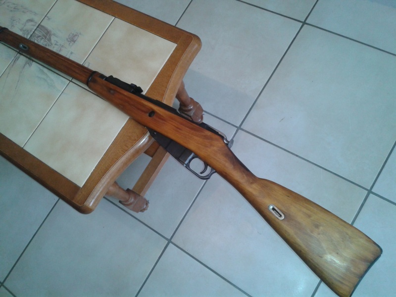

Message  garand03 Mar 24 Juin 2014, 10:23
bonjour quelque photos du mien j ai enlever le verni est fait un poncer huiler légerCouleurs d'origine du bois des mosin-nagant <a href=Couleurs d'origine du bois des mosin-nagant <a href=Couleurs d'origine du bois des mosin-nagant <a href=Couleurs d'origine du bois des mosin-nagant 2014-012" />Couleurs d'origine du bois des mosin-nagant 2014-011" />Couleurs d'origine du bois des mosin-nagant 2014-010" />

Le vernis rouge est un vernis de stockage qui aurait été bien trop fragile pour supporter les rigueurs du service, et qui n'a rien à voir avec la gomme laque du Schmidt Rubin, par exemple. Donc il n'y a rien d'hérétique, à mon avis, à enlever ce vernis.
La couleur naturelle est celle du bois, généralement du bouleau, utilisé pour faire les crosses.  Un poncé huilé fait dans les règles de l'art donne généralement un résultat très correct par rapport à ce type de bois, qui est plutôt quelconque à l'origine.
