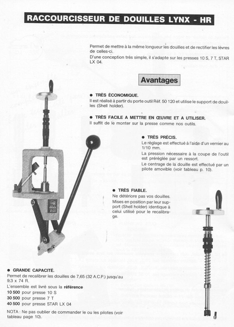

Message  BRX (†) Mer 18 Juin 2014, 08:01
Je ne sais plus si je l'ai déjà présenté mais ce dispositif de raccourcissement à monter sur presse existait chez Lynx depuis 1980 ( de mémoire); voici la bête de l'époque.
CASE TRIMMER LEE Lynx_c10
BRX (†)
Nombre de messages : 407
Age : 93
CASE TRIMMER LEE Empty Re: CASE TRIMMER LEE
Message  WICHITA Mer 18 Juin 2014, 10:46
Non je l'avais point vue...
Mais toujours pas de système pour l'intérieur des collets... ?   Crying or Very sad  Crying or Very sad  Crying or Very sad  Crying or Very sad  Crying or Very sad  Crying or Very sad  Crying or Very sad

Message  Dominique Mer 18 Juin 2014, 18:18
C'était vendu avec un escabeau ?  Very Happy
