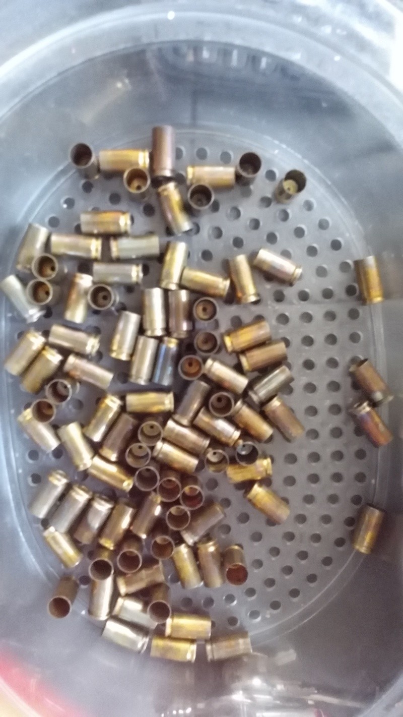

Message  Paul-Emmanuel Sam 07 Juin 2014, 20:19
Douilles recuites? Img_2011
voila à quoi elles ressemblent après passage au tumbler,,,,je pense ne pas les utiliser,,
