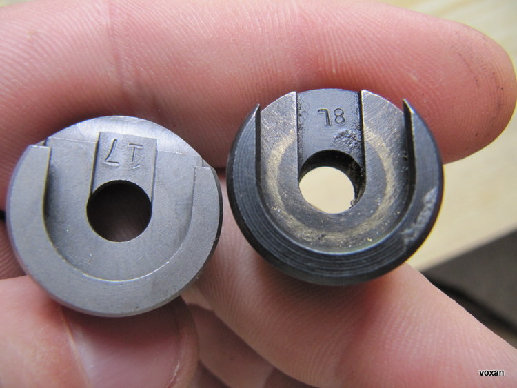

par contre j'ai ces 2 SH qui sont compatible pour le Lebel ...
le 17 c'est le LEE mais le noir

Le noir ne serait-il pas un SH de la regrettée marque Le Hussard ?voxan a écrit:après vérif c'est pas bon![]()
par contre j'ai ces 2 SH qui sont compatible pour le Lebel ...![]()
le 17 c'est le LEE mais le noir![]()
Il me semble bien
