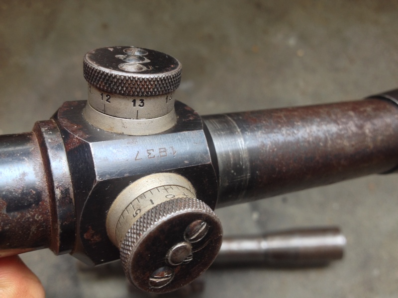

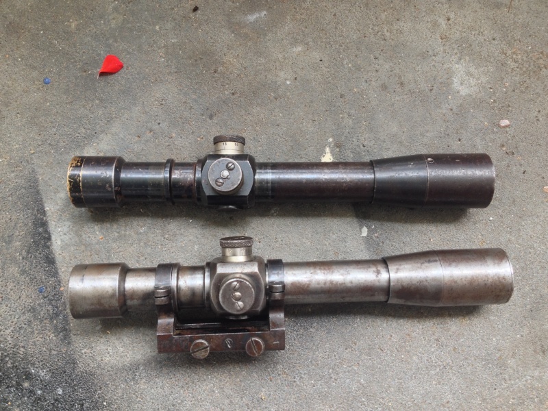

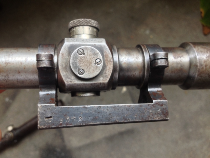

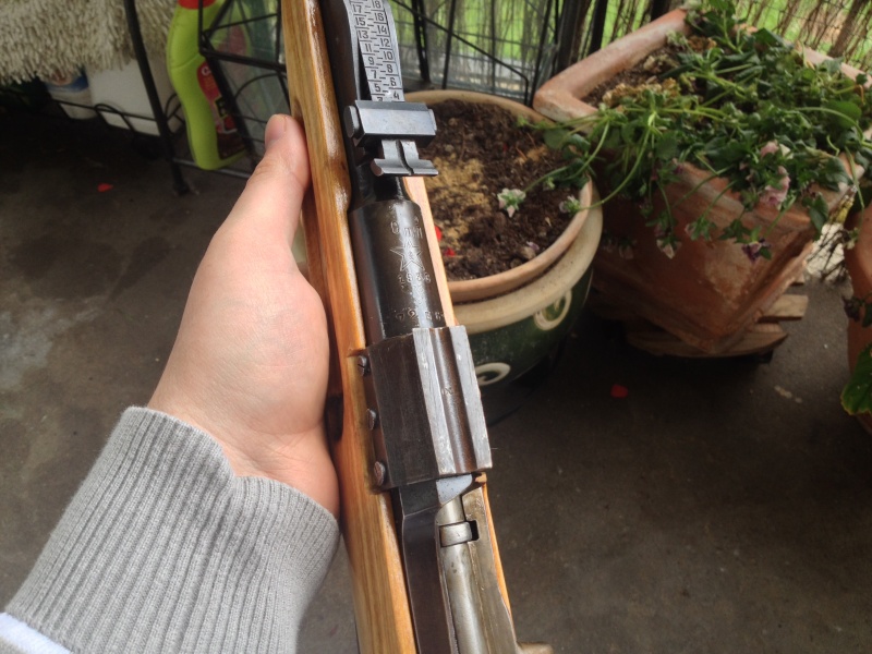

Grossomodo ça doit donner ça (le miens ayant un montage d'origine avec PEM de '37, j'ai préféré rester dans la PEM).
Les vis sont un peu spéciales mais la fixation est également assurée par de l'étain (ça doit rudement être costaud à lui faire prendre du jeu)...
Boitier low wall...
Les deux lunettes (j'utilise celle de 1939 pour le tir, celle d'origine, de 1937 a une lentille d'oculaire absente).
Boitier low wall...
