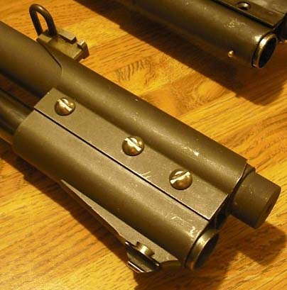

Après avoir consulté les Oracles, compte tenu des différentes variantes de l'objet de tes délires, je me suis livré à une recherche de faisabilité raisonnable.
Sur l'une de tes photos, il y a deux fusil et trois vues de "fixation baïonnette" différentes.
][/url]
Le premier modèle (canon et magasin long long) semble simplifié et plus facilement réalisable.
Les formes sont dépouillées; la tôle est plus fine (probablement 15/10) bon il y a un renfort en plus ...
J'ai presque envie de tenter le coup ... mais il faut que je trouve de la tôle ...
Il me faut également des cotes pour réalisation.
Voici un croquis du modèle le plus compliqué en tôle de 2 mm celui là je ne le sent pas.
][/url]
Chers amis pouvez-vous me donner les cotes précises suivantes.
Diamètre du canon à la bouche et diamètre du canon à 100 mm de la bouche.
Diamètre du magasin et pour ceux qui peuvent diamètre et position de l'encoche circulaire.
Entraxe du canon magasin à la bouche (éventuellement relever la cote au pied à coulisse de l'extérieur du canon à l'extérieur du magasin.
Pour le reste, il faudra que je trouve une baïonnette mais je verrai ça plus tard.

Cher ami, je savais que ce challenge allait éveiller ta curiosité !
Il y a en effet 2 modéles, a priori l'un USMC (avec guidon type fusil) celui au premier plan de la photo, plus "simple" dans sa réalisation. L'autre est destiné a US Army avec un guidon type "boule" (fusil de chasse traditionnel)
Je t'envoi les cotes dans la matinée et tu me dira
ZR
ZR

Winchester 1866 a écrit:Après avoir consulté les Oracles, compte tenu des différentes variantes de l'objet de tes délires, je me suis livré à une recherche de faisabilité raisonnable.
][/url]
][/url]
Alors diametre canon (ext) 23,50 idem a 100 mm
Diametre tube magasin (ext) 25,70 idem a 100mm
Entraxe entre ext canon et ext magasin (séparation) 6,45 mm
ZR

Merci mon ami
Pour une première approche de faisabilité ce sera suffisant.
reste à trouver du temps, une tôle d'acier doux de 15 à 20/10 ça va être peut-être le plus difficile ...
Mais l'idée me plais
