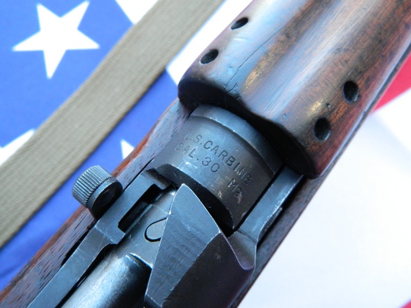

Voilà la bestiole fonctionne.
J'ai commandé le disconnetor block et un nouveau marteau pour dire de changer le tout.
Coup de bol le marteau est bien un inland. Le diconnector lui n'a pas de marquages spécifiques.
Quelques accessoires spécifiques M2 et la voilà toute belle ...
USM2, elle ne tire qu'en full auto 811
USM2, elle ne tire qu'en full auto 911
Un des modèles de Flash Hider pour M2
USM2, elle ne tire qu'en full auto 1212
USM2, elle ne tire qu'en full auto 712
Spécifités M2
USM2, elle ne tire qu'en full auto 313
USM2, elle ne tire qu'en full auto 611
USM2, elle ne tire qu'en full auto 412

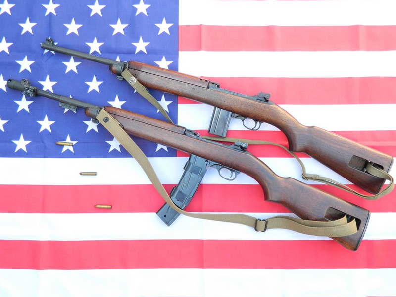

Ma M1 et ma M2 toutes deux Inland
USM2, elle ne tire qu'en full auto 1011

Message  Baccardi Lun 26 Mai 2014, 10:51
USM2, elle ne tire qu'en full auto 122214  Superbe !
Nombre de messages : 16301
USM2, elle ne tire qu'en full auto Empty Re: USM2, elle ne tire qu'en full auto
Message  dakota Lun 26 Mai 2014, 11:00
très joli duo !  USM2, elle ne tire qu'en full auto 732574  USM2, elle ne tire qu'en full auto 732574
