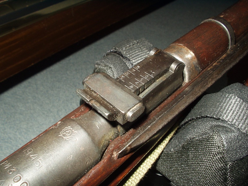

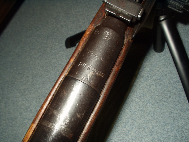

Bonjour tout le monde.
Encore un tireur de plus à avoir succombé à l'appel de la "Mosin-Mania". Commandé la semaine dernière, reçu ce jour, voici un Mosin Nagant M44 de début 1945, fabrication Izhevsk. Les bois sont dans un état très moyen et le sabot mériterai un meilleurs ajustement mais n'ayez crainte. Un kit comprenant toutes les boiseries, les ferrures neuves ainsi que la baguette manquante sont en routes et devraient arriver au courant de la semaine prochaine afin de rendre à cette arme les honneurs qui lui sont dût.
Carabine Mosin Nagant M44 Izhevsk. Mosin111
Carabine Mosin Nagant M44 Izhevsk. Mosin511
Carabine Mosin Nagant M44 Izhevsk. Mosin611
Carabine Mosin Nagant M44 Izhevsk. Mosin711
Carabine Mosin Nagant M44 Izhevsk. P1010095
Carabine Mosin Nagant M44 Izhevsk. P1010096
Carabine Mosin Nagant M44 Izhevsk. P1010097
Heureusement les parties mécanique sont en excellent état. J'ai pus l’essayer cette après-midi chez mon armurier, en sous-sol à 50m. Voici le carton, obtenu avec des munition de surplus Hongroise.

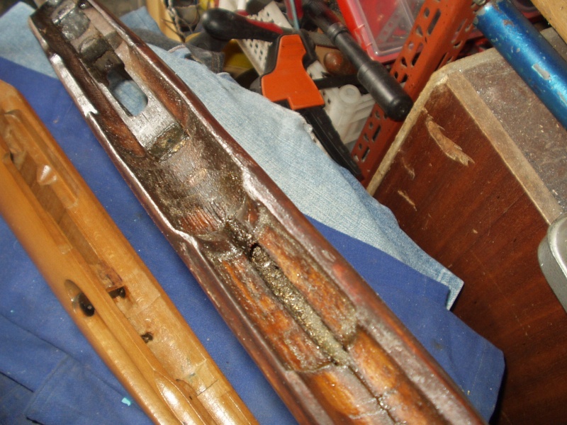

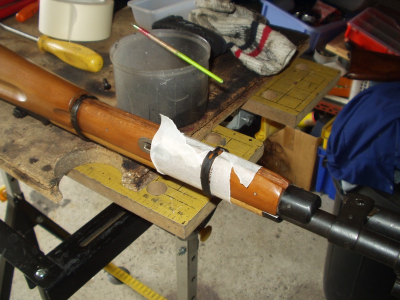

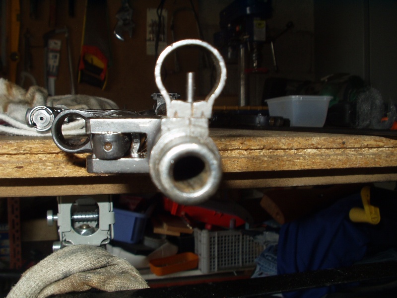

Une petite brève pour montrer l'avancé des travaux. Démontage complet avec dégraissage + retouche au niveau du bronzage des parties mécaniques et des ferrures. Coté bois, la crosse à été décapée puis revernis histoire d'avoir quelque chose d'un peu plus potable en attendant la nouvelle. De son coté, le sabot à été retaillé et ajuster pour mieux s’emboîter avec le reste avec ajout d'une intercalaire en bois pour ajuster le tout. Le levier de culasse aussi n'est pas en reste avec un brossage complet au touret à la brosse en nylon. Malgré cela un pellicule de rouille apparaît toujours avec le flash, ce qui n'en est fort heureusement rien à la lumière du jour.  La carabine sortant tout juste de l'atelier, vous m'en excuserez, elle reste encore un peu poussiéreuse, ce que le flash de l'APN ne me fait pas oublier de me le rappeler...   🐷
Carabine Mosin Nagant M44 Izhevsk. P1010099
Carabine Mosin Nagant M44 Izhevsk. P1010100
Carabine Mosin Nagant M44 Izhevsk. P1010101
Carabine Mosin Nagant M44 Izhevsk. P1010102
Carabine Mosin Nagant M44 Izhevsk. P1010103
Carabine Mosin Nagant M44 Izhevsk. P1010104
Carabine Mosin Nagant M44 Izhevsk. P1010105
Prochaine étape donc, une crosse et des ferrures flambants neuves pour le 'tit Nagant.   Carabine Mosin Nagant M44 Izhevsk. 254249

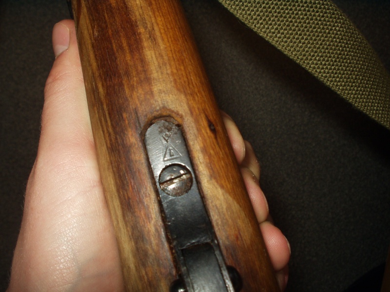

Où l’as-tu acheté ? Il me semble qu’il a passablement souffert et a effectivement besoin d’une bonne cure de rajeunissement. J’espère que tu ne l’as pas payé trop cher car si tu rajoutes des bois neufs, des ferrures neuves…

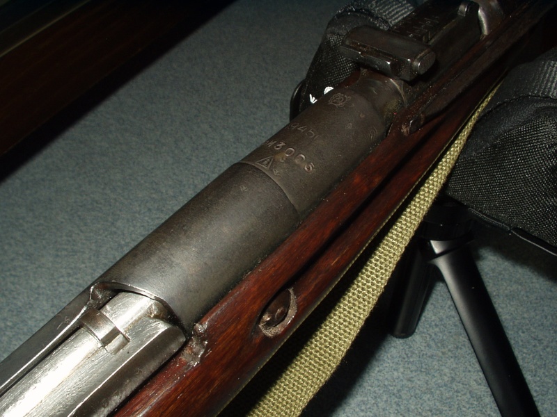

J’en ai acheté un il y a peu chez Esistoire, venant de l'arsenal d'Ivhesk également. Lui aussi avait vécu et était visiblement passé chez un « restaurateur » peu averti, je dirais même un "salopard"    🐷
Le bois avait été poncé et ne possède plus aucun marquage… Sad
Il était poisseux d’huile de lin et collait aux doigts. Embarassed
Je  l’ai « toiletté » et il présente un peu mieux…il ne colle plus ...Mais n'a évidemment  pas retrouvé ses marquages  Very Happy
Carabine Mosin Nagant M44 Izhevsk. P1000410

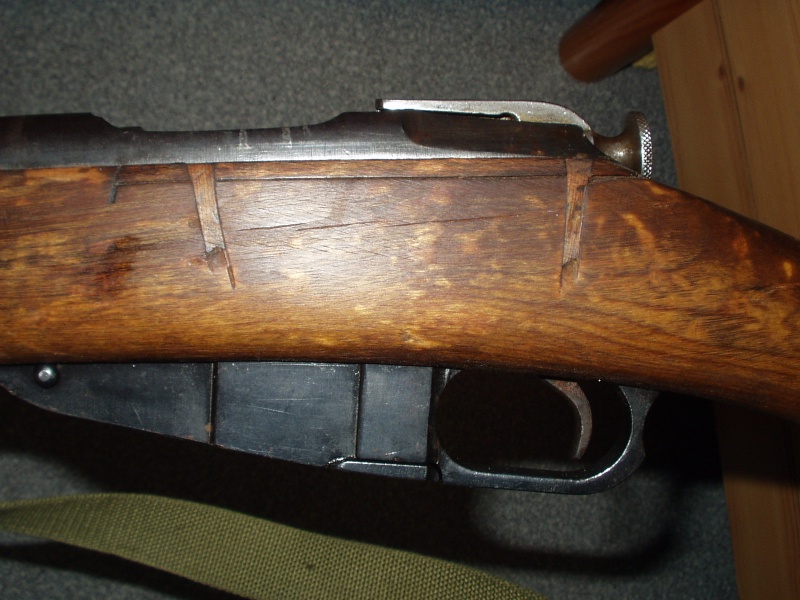

Lui aussi a un bois qui a souffert (moins que le tien toutefois). Il présente une fissure. Quant au garde main ...il a du servir de puching ball...ou d'enclume...
Carabine Mosin Nagant M44 Izhevsk. P1000411

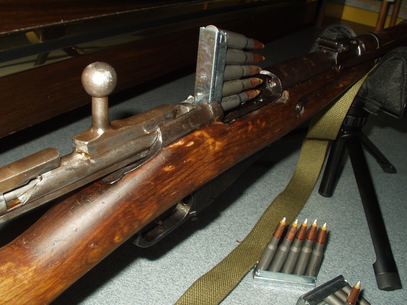

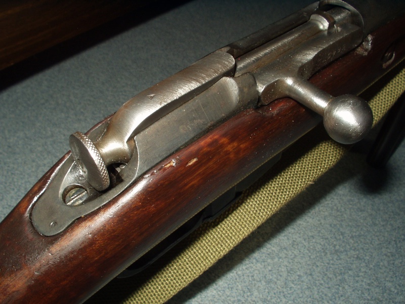

La culasse a été très grossièrement meulée. Oui je dis bien meulée pour vraisemblablement faire disparaitre ses numéros et refrapper ceux de l’arme à qui elle était destinée…mais qui n’est pas celle sur lequel elle est montée (et encore...j'ai atténué les traces !!!!!)
Carabine Mosin Nagant M44 Izhevsk. P1000412
Culasse sur laquelle il va falloir d’ailleurs que je me penche car difficile à verrouiller (extracteur ? car si l’on la referme une 2ème fois avec l’étui en place, plus de problème, ça ne force plus mais il est marqué à l’emplacement dudit extracteur).
Bref je dirais moyennement satisfait. Le canon par contre est bien. Oui oui, je sais, d'aucuns me diront, "il faut se déplacer et aller choir son arme". Oui d'accord...Facile à dire et à faire... si l'on habite à proximité, car se taper 8oo km ou plus pour aller chercher une arme de moins 300 Euros et autant pour le retour  affraid
Permets moi par contre de ne pas faire de commentaire sur la plaque de couche...Je serais ...désagréable ...  Comment peut on mettre une pareille horreur (qui n'a rien d'historique) sur cette arme ? Mais c'est une histoire de goût personnel...

 salut  Si cela peut servir à d'autres :
J'écrivais dans un post ci-dessus :
Je confirme, cela venait bien de l'extracteur. Je viens de "retoucher" légèrement celui-ci  en fonction des traces laissées sur l'étui (papier à poncer carrosserie, pierre à huile) et plus de problème    Carabine Mosin Nagant M44 Izhevsk. 647148   ça marche

Message  Nicomidway Ven 25 Avr 2014, 17:52
Salut à tous. La nouvelle crosse est enfin arrivée ce jour donc sans plus attendre voici la suite des opérations:
Carabine Mosin Nagant M44 Izhevsk. P1010107
La nouvelle et l'ancienne, on voit tout de suite une petite différence.  :pistoltrèscont La teinte brute du hêtre se rapprochant pas mal du rendu qui m’intéresse et l'état de la boiserie étant nickel, j'ai pu me permettre d'opter pour un vernis transparent afin de juste protéger la crosse. Ce qui à permis, de plus, de légèrement la blondir, du coup le rendu final est exactement celui recherché.
Carabine Mosin Nagant M44 Izhevsk. P1010108
Même l'intérieur à été traité afin de prévenir une éventuelle installation d'humidité à défaut de la première dont le canon qui en porte les stigmates sur ses parties inférieurs.
Carabine Mosin Nagant M44 Izhevsk. P1010109
Ici, la crosse d'origine, l'état n'en est que "légèrement" différent.  :silent:
Carabine Mosin Nagant M44 Izhevsk. P1010110
Les pièces attendant le remontage. La barquette contenant environ plus de  90% de ce qui est démontable, c'est là qu'on se rend compte que le Nagant est une arme très simple.

Pour la suite des opération c'est devant que ça se passe. En effet le réglage d'usine de la dérive du guidon donnait un décalage de presque 30cm à 100m. Donc via un petit calcul, le tout à été décalé (dans le bon sens  :P ) afin de remettre en ligne tout ce petit monde là.
