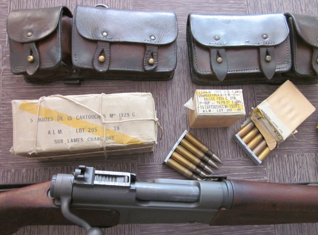

7,5 ... 7,5 ... inconnu chez moi désolé .
Par contre la 7.5X54 Mle 1929C là ...  :twisted:
rechargement mas 36 Img_5166
rechargement mas 36 Img_6451
Pour parler comme tout le monde , cette balle est en calibre 30" .
En suite , tu as choisi quel type de balle exactement ?
Enfin , pour la poudre , pourquoi choisir la T3000 ? Alors que la T5000 donne de meilleurs résultats ?
