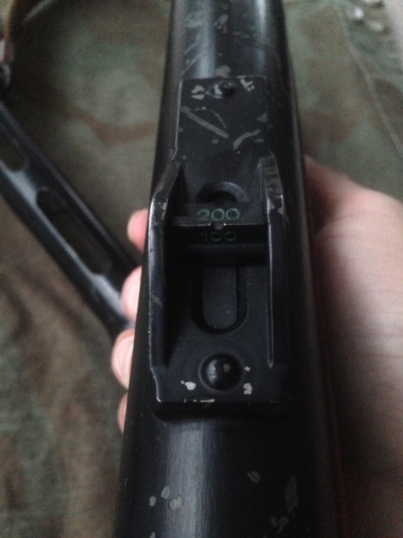

La hausse basculante avec les distances de 100 et 200m
PM 43/44 Hispano Suiza (faussement appelée Suomi) Img_0644

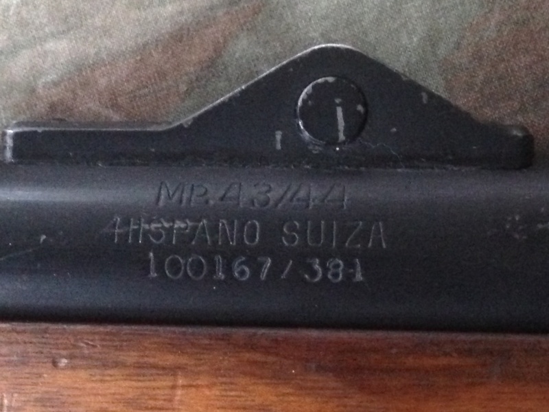

Le marquage. Je qualifierais le marquage d'unique pour une arme d'ordonnance suisse puisqu'on ne marque jamais l'arme avec son nom de modèle, ici MP 43/44. Il n'y a par ailleurs aucun autre marquage ou poinçon d'acceptation tel qu'on les connaît pour la famille Schmidt Rubin.
PM 43/44 Hispano Suiza (faussement appelée Suomi) Img_0645

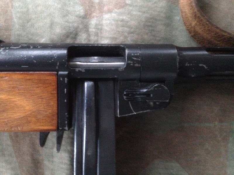

Juste en avant du magasin, le levier qu'il suffit d'abaisser pour démonter le manchon d'abord, le canon ensuite
PM 43/44 Hispano Suiza (faussement appelée Suomi) Img_0646
Le petit levier à l'avant de la détente et pris dans le pontet de sous-garde est le levier de sûreté;
  • en arrière: arme assurée
    position médiane: coup par coup
    position avancée: rafale
PM 43/44 Hispano Suiza (faussement appelée Suomi) Img_0647
