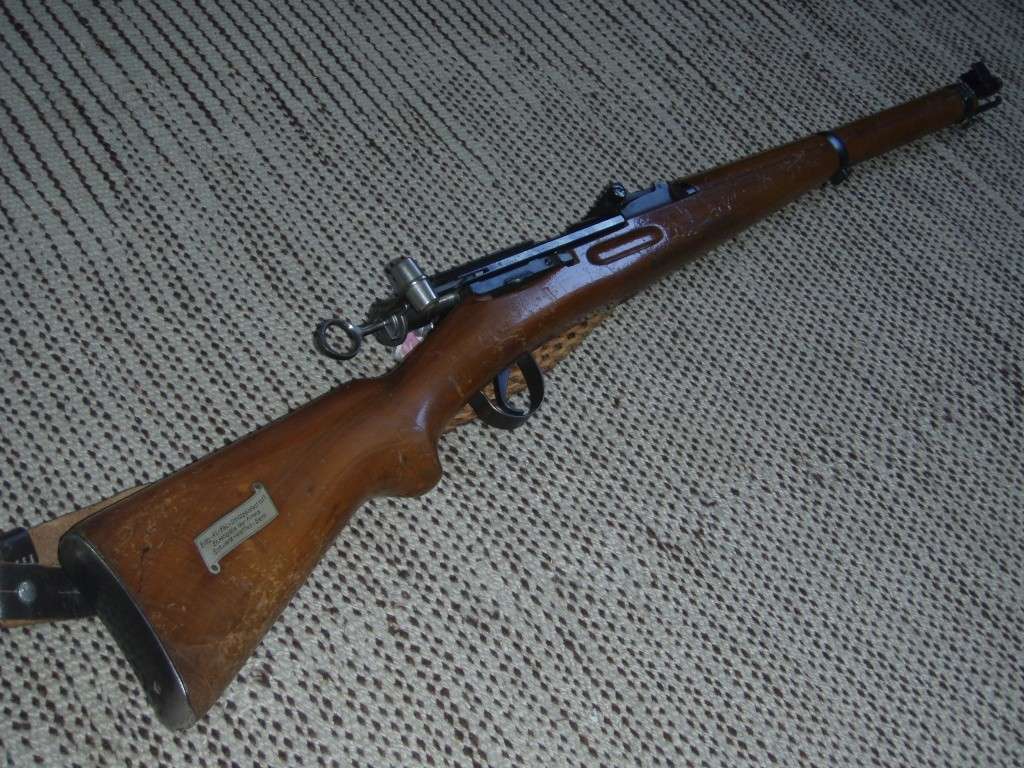

Bonsoir ou bonjour
Le petit frère par alliance de mon K31 des plus classiques, vient d'arriver
. J'ai peine à croire qu'il ai environ 70 ans vu l'état de conservation
Je souhaitais partager ces quelques photos , pour d'une part pouvoir faire des rapprochements ou des comparaisons pour ceux qui ont ce modèle d'arme, et également poser quelques questions de néophytes.
- La hausse est réglé pour 50 mètres, pas un mètre de plus :rabbit 2: . Cela vaudrait-il le coup de chercher une hausse plus "grande" pour qu'elle tente sa chance au 200 mètres ? ou la noble 22LR. ne ferait de toute façon plus le poids à cette distance avec une visée ouverte ? de par sa conception il semble impossible de lui adjoindre un dioptre de toute manière.
- L'extracteur a une couleur faisant penser à de la rouille, est il possible de la retirer sans danger avec du matériel basique ?
- Au vu de son numéro de série, saurait-on lui donner une année de fabrication, ou du moins une petite fourchette ?
- Est ce possible de savoir le nombre de pièces de ce modèle qui ont été produites ?
- Il y a un petit chiffre inconnu près du tenon de baïonnette
et un sur la culasse, je n'ai pas idée de ce que cela indique
Merci à tous d'avance et bon tir

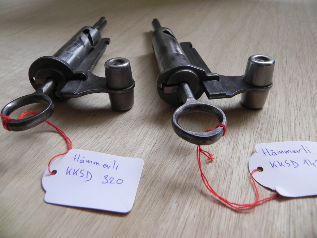

Un dioptre sur un KKSD?
Joli petit frère de mes 2 KKSD.
Il me semble que j'avais lu que Hämmerli avait produit ces KKSD à partir de 1942 (je ne retrouve plus la source!
), le tien doit dater de 1942 ou 1943(?) Puisque c'est une première version, avec la culasse comme à gauche sur cette photo:
Il est effectivement presque impossible de monter un dioptre sur un KKSD. A moins de lui visser un rail de 11mm sur le boîtier. C'était le cas sur mon KKSD de 1953 -environ... Hélas puisqu'il n'est plus 100% d'origine. Mais bon, comme c'était une modification d'époque...
Il ne me restait plus qu'à trouver quelques accessoires rigolos. Un tunnel spécifique qui s'installe sur le guidon -sans perçage. Un machin de fou complètement réglable:
Et l'autre partie qui prend place sur le rail. Un dioptre je crois...
Avec là aussi plein de réglages, des filtres de toutes les couleurs, pour tirer de nuit, dans le brouillard...
M'enfin, quand je trouve ce genre de pièce d'occase à Frs.60.- dans une brocante, je ramasse. Et tant pis si c'est un peu anachronique.
Le look évidemment en souffre un peu:
Mais en cible c'est assez sympathique. Et c'est comme ça qu'en partant d'une bouze en mauvais état:
Avec un peu de gomme-laque...
... et 2-3 accessoires marrants (dont une bretelle tressée O. Müller, trouvée sur Ricardo.ch pour Frs.23.- :pirat: ), je me bricole une poinçonneuse à pas cher pour ma collection de clodo!
Qu'est-ce qu'il reste? Ah oui: ton problème de hausse: un petit Girex ou un jeu de lames Hofmann devrait te permettre de tirer à plus de 50 mètres. Tu trouveras des informations et des images (en couleur page 5) par là:
http://theswissriflesdotcommessageboard.yuku.com/topic/1251/K31-Sighting-Fine-Adjusters#.Uy4YGo82l3A
Amitiés,
A+,
le Jef-si-mes-maigres-connaissances-peuvent-servir....

Re: KKSD
Merci pour toute ces informations
Je vais donc pouvoir commencer à regarder des hausses un peu plus évoluée, au pire des cas je l'échangerais avec ma hausse de K31 7,5x55 puisqu'il aura un dioptre à terme.
J'ai eu du mal à saisir la différence entre les 2 culasses, maintenant je vois la mienne est toute ronde
détail qui tue : pour retirer une hausse, il suffit de pousser la goupille qui dépasse de part et d'autre ou y'a t'il une technique secrète ?

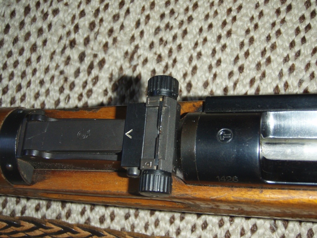

Si!
Chasse-clou et petit maillet, la hausse doit sortir sans -trop- forcer. Dommage de démonter la hausse d'origine de ton mq31, il suffit d'un trouver une autre... Même Lagardère en a des neuves en catalogue (Frs. 35.- quand même, mais on doit trouver des occases à moitié prix).
Sur mon KKSD no. 320, j'ai effectivement une hausse de 31, avec un dispositif de réglage fin Gruenel.
Alors que mon 1426 a le système Hämmerli:
Amitiés,
A+,
le Jef-je-ne-les-démonte-que-sur-les-armes-qu'il-faut-rebronzer....
