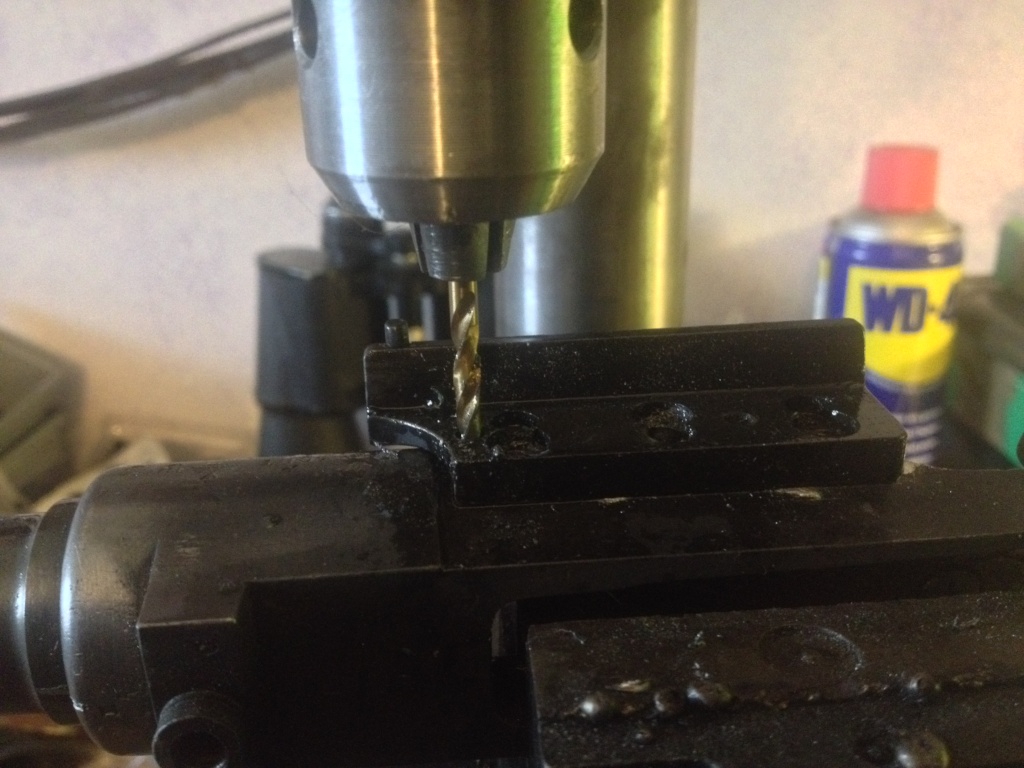

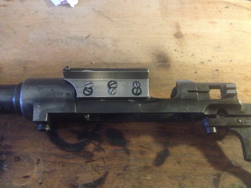

Hey les gars, si vous êtes un poil bricoleurs vous pouvez le faire vous même...
K98 votre avis sur ce TE - Page 3 Img_1510
Et tadaaa
K98 votre avis sur ce TE - Page 3 Img_1511

Certes cher ami mais n'ayant point de perceuse a colonne et m'éclatant assez avec mon remplacement d'embrayage de moto et montage des pneus...je laisse ce genre de chose aux "pros"... K98 votre avis sur ce TE - Page 3 72113

Message  voigtlander Mer 19 Mar 2014, 18:50
zouaverifle a écrit:Certes cher ami mais n'ayant point de perceuse a colonne et m'éclatant assez avec mon remplacement d'embrayage de moto et montage des pneus...je laisse ce genre de chose aux "pros"... K98 votre avis sur ce TE - Page 3 72113
ZR
Sérieusement, un jour j'en ai eu marre de casquer 200€ sur chaque arme que je désirais customiser à l'ancienne.
Je suis allé au Carrefour Market du coin, j'y ai acheté une perceuse sur colonne à 69,95€ et puis plus tard un jeu de limes, de rapes, niveau, de sels pour le bronzage à chaud, cuve inox etc...
Pas très onéreux ni compliqué mais bon faut être un minimum manuel.

Message  voigtlander Mer 19 Mar 2014, 18:55
veflat a écrit:hola, j'ai ce qu'il faut et je fait moi meme de la mecanique,  pour les motos, t'imagine meme pas mais en armurerie, j'ai aucune experience  et simplement, j'ai pas envi de me louper .
Et bien tu vois, tu pars déjà avec un bon bagage. Moi je n'avais jamais rien fait d'extraordinaire à part utiliser un tournevis et du papier à poncer.
Comme quoi sur le net on trouve de tout, suffit d'avoir un peu de volonté.
Il est toutefois exact que les premières fois, c'est pas joli joli.  clown

Message  sully Mer 19 Mar 2014, 21:01
voigtlander a écrit:Hey les gars, si vous êtes un poil bricoleurs vous pouvez le faire vous même...
Et tadaaa
Je confirme rien de plus simple il suffit de VOULOIR....tout simplement......
La recette......
-Prendre un Mauser 98k pas au N° donc pas cher....
-Commander la copie d'un montage lateral au US.....
-Trouver une lunette dans un prix correct mais d'epoque ....
Ensuite faire mijoter une trentaine d'heure a feu doux....

Ca depend de la lunette certe mais ça depend de tes capacites techniques pour realiser le montage ou de la personne qui te le montera.
Le plus facile c'est le montage lateral.
Par contre prevoir un outillage de qualite,forets et tarauds achete au camion qui passe au bled 3 Samedi par an a proscrire.
Les aciers sont raides enfin c'était le cas pour moi donc outillage au carbure conseille.
Apres c'est le portefeuille qui commande..............

Message  Winchester 1866 Jeu 20 Mar 2014, 13:15
Surtout pas la percussion, uniquement une forte pression pour la descente du forêt et ne pas avoir peur si ça rougit, une forte lubrification est nécessaire.
Le travail ne peut pas se faire à la perceuse à main. il faut une machine rigide.

veflat a écrit:conseilles tu d'utiliser la percussion, ou , mieux un perforateur ?   K98 votre avis sur ce TE - Page 3 942193
Mon cher Cyrille ils ont raison je l'ai moi même testé et ça marche du tonner. Malheureusement on essaye de percer de l'acier dur et on force et on "brule" le dit trou. Impossible d'aller plus loin mais si tu continue avec une mèche à béton calmement tu reprends le boulot et tu finiras de percer le trou sans souci.  Idea  idée très bonne.
