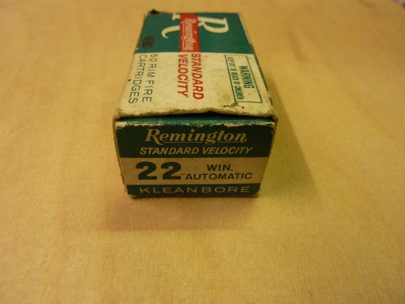

Message  Vmax666 Dim 16 Mar 2014, 21:14
Hello Little Jack
Non non rien à voir avec de la 22LR; diamètre douille et diamètre du culot plus important et percussion annulaire. La dénomination exacte est 22 win automatic je crois.
Mais j'ai déjà une petite idée pour la refaire vivre car je n'ai qu'une boite de 22 win automatique. Je suis en train de la mettre en pratique résultats au stand la semaine prochaine.

Message  Vmax666 Lun 17 Mar 2014, 00:41
Merci Jeanghis pour cet extrait du catalogue Winchester; je ne l'avais pas.
Les quelques cartouches que j'ai sont des Remington avec un U frappé sur le culot.

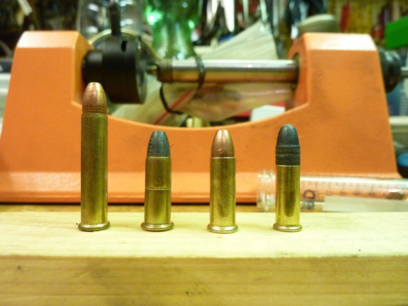

Bon alors comme évoqué je me suis dis il faut refaire de la mun.
Bon et bien voila ce que j’ai tenté et ça marche.
La 22 lr ne convient absolument pas elle passe direct la rampe d’alimentation.
En chambrant une seule cartouche, elle flotte dans la chambre et ne percute pas. Les dimensions sont trop faibles par rapport a la 22 win auto.
Par contre une 22 Mag s’en rapproche  alors je suis parti de cette cartouche.
Démontage au marteau mais c’est long je vais modifier un shell holder pour utiliser mes outils rcbs de tire balle et aller 20 fois plus vite les prochaines fois.
Recoupe à la dimension cela va très vite avec mon système (la c'est un autre calibre). Puis ébavurage.
Winchester 1903 22 auto takedown / refaire de la 22 Win Auto Imag0510
Cela donne cela
22 mag/ 22 WA/ douille 22 WA /22 mag recoupée / 22lr
Winchester 1903 22 auto takedown / refaire de la 22 Win Auto P1050210
Winchester 1903 22 auto takedown / refaire de la 22 Win Auto P1050211
Ensuite 5gr de la poudre d’origine. Les prochaines fois je mesurerai les vitesses pour voir. Un outil de 7.65 para juste pour enfoncer la balle la tenue est parfaite je ne fait rien de plus à la pince ou autre.
Et on obtient cela:
22 mag/ 22 WA/ 22 a la Vmax/ 22lr
Winchester 1903 22 auto takedown / refaire de la 22 Win Auto P1050212
Winchester 1903 22 auto takedown / refaire de la 22 Win Auto P1050213

Message  Vmax666 Sam 29 Mar 2014, 21:10
Tiens ma vielle boite
Winchester 1903 22 auto takedown / refaire de la 22 Win Auto P1050312
Winchester 1903 22 auto takedown / refaire de la 22 Win Auto P1050313
Winchester 1903 22 auto takedown / refaire de la 22 Win Auto P1050314
Winchester 1903 22 auto takedown / refaire de la 22 Win Auto P1050315
 Winchester 1903 22 auto takedown / refaire de la 22 Win Auto 72113

Message  WICHITA Sam 29 Mar 2014, 21:14
MERCI !  Winchester 1903 22 auto takedown / refaire de la 22 Win Auto 72113

Message  jp223 Lun 31 Mar 2014, 08:39
ma boîte est plus récente apparemment.
voici la photo, j'espère qu'elle est visible!
Winchester 1903 22 auto takedown / refaire de la 22 Win Auto 22_win11

Message  WICHITA Lun 31 Mar 2014, 10:08
elle l'est !  Winchester 1903 22 auto takedown / refaire de la 22 Win Auto 3361380237
