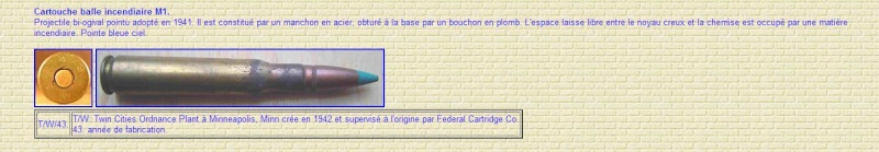

Message  commandos M Lun 03 Mar 2014, 12:38
Peut être une 12,7x??? Incendiaire
127000 pour dire que Inc10
