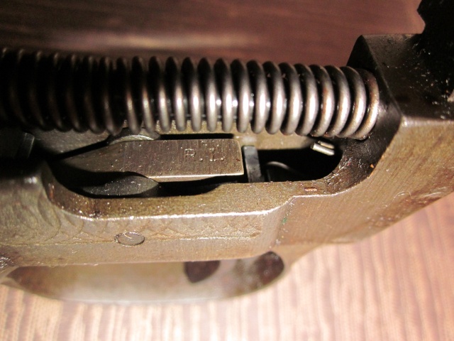

Le marquage de crosse à trouver est dans la mortaise de passage de la bretelle :
Je fédère totalement à l'ami Feder pour s'assurer de la conformité de ces marquages :
Un bois haut :
gâchette :
Culasse plate :
Verrou de chargeur :
Guidon ( A pas de I c'ui là ... ) :
Anneau de grenadière ( Hiiii )
En gros il te faudrait contrôler ces endroits :
Un bois haut :
gâchette :
Culasse plate :
