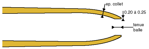

Bon, comme je l'avais préparé, voici un crobard explicatif.
Le collet ne ferait pas 1 cm, loin de là ! Cela suffirait-il ?
Je ne vois pas trop comment caser à l'intérieur de la cloche un anneau de cire améliorant l'étanchéité ; d'ailleurs, les bourres dans l'épaulement, c'est pas bien vu (je pense toutefois, instinctivement, qu'en cire ça craint pas). Faudrait pas non plus que sous l'inertie le cul de la balle ne champignone, s'il dépasse dans l'épaulement...

Message  CLOSDELIF Dim 13 Avr 2014 - 10:09
Bonjour !
Le fait que tu trouves la mécanique élégante est un beau compliment.....
Pour ton crobard, je pense que ça devrait "le faire".....
La problématique restant de déterminer la douille idéale ET le J.O. utilisable...... Embarassed

Verchère a écrit:Bon, comme je l'avais préparé, voici un crobard explicatif.
COMBLAIN - Page 5 Combla10
Sinon, j'étais plutôt dubitatif sur le Comblain. Mais après avoir eu l'occasion d'en tenir un en main (merci à ... un de nos amis) j'ai changé d'avis : si l'apparence est curieuse, la mécanique est élégante...
J'ai peur de ne pouvoir en faire plus, sans éléments de travail. Je n'ai en effet rien d'aussi exotique ; mes plus bizarres étant du 12.7 suédois et du 577 Snider, dont le tracé est des plus commun en regard du 11 mm Comblain.
D'ailleurs si quelqu'un pouvait le mettre ici, ce tracé (p.ex de municion.org, qui marche pas chez moi). En le vérifiant si possible et corrigeant au besoin (cf les "curieux" tracés de 8x50R Lebel qui se trouvent ça et là).
Je me demandais où j'avais bien pu rencontrer cette forme atypique ; ça m'est revenu . A Madagascar ... tout à fait le tronc du baobab .
J'aimerais me tromper mais j'ai bien peur que la balle soit déformée au départ du coup si absence de collet ou balle trop descendue dans la chambre à poudre .

Mais à la réflexion, je ne vois pas pourquoi il champignonnerait, surtout s'il n'est pas évidé (et même s'il l'était, d'ailleurs). En effet, les pressions s'exerçant tout autant sur les côtés dépassant dans la douille que sur l'arrière, elles doivent s'équilibrer dans le plomb, alors pourquoi se déformerait-il d'une façon ou d'une autre ?
Je pourrais à la rigueur imaginer un pincement "façon suppositoire", le plomb filant par le canon, mais je n'arrive pas à me représenter un tassement par inertie sur la partie dépassant sous le collet...
Si quelqu'un a des expériences concrètes, ce ne serait pas inutile à l'étude du cas présent...
Bonne question , à confirmer-infirmer par la pratique .
Mais le coup de pied au cul de la PN sur une balle en plomb mou est bien réel , et la déformation est à prendre en compte .
C'est ainsi que les étasuniens durcissent légèrement leur aloi , ayant remarqué que le nez d'une balle trop molle était déformé au départ du coup .
Une raison pour laquelle les balles à l'ogive courte sont préférés à une Spitzer par exemple .
" - He suggested to avoid bending ( courber-plier ) or otherwise deforming soft alloy bullets ." Paul Matthews , Cast Bullets for BPCR .

Vouis, mais le nez de la balle, ainsi que le corps, sont du côté "pression atmosphérique", et rien ne les contraint latéralement si ce n'est les parois du tube, quand ils les touchent. Tandis qu'ils reçoivent une forte poussée par l'arrière et que, lourds, ils renâclent à avancer...
Mais si je pose la question, c'est bien que j'ai du mal à sentir les choses.
Toutefois, le gonflement par inertie d'une balle sous-calibrée j'admets et j'ai constaté ; ne serait-ce que les balles Mle 1886 du Lebel (et c'est quand même du costaud).
Cependant, pour que ce gonflement se produise une certaine étanchéité initiale semble nécessaire, et l'on met souvent derrière une rondelle de cire, à cet effet.
Que se passe-t-il sans aucune étanchéité initiale ? J'ai cru comprendre qu'on pouvait alors voir la balle non pas gonfler, mais à l'inverse s'affiner et s'allonger par la pression des gaz filant tout autour, entre le canon et la balle...
La partie de la balle dépassant sous le collet serait plutôt dans ce cas, non ? Environnée de gaz sous pression tout autour, sauf à l'avant...
Je peux bidouiller quelque chose avec une balle en chewing-gum poussée par de l'eau sous pression, dans un tube transparent pour qu'on voie ce qui se passe, mais sera-ce significatif compte-tenu de la lenteur de montée en pression ?

Si j'en crois mon vénéré Maître Paul Matthews , et quand on voit son palmarès en BPCR ( 59 pigs à 300 m d'affilée à 75 ans ) ...
Quelques données qui rejoignent tes recherches :
- de nombreuses armes d'époque ( Sharps - rolling Block ) ont un Throat étroit qui n'acceptent pas nos cartouches habituelles . Or quand on tire une balle sous-calibrée , la précision est souvent excellente .
C'est que le gonflement ( upset , bump up  ) de la balle a assuré l'étanchéité . Ce qui répond à ta remarque .
- moins on touche à une balle "plomb" , meilleure sera la précision ; d'où les moules custom que les tireurs us de haut niveau commandent en tenant compte de la dureté de leur alliage . Les fabricants maîtrisent fort bien leur art puisqu'ils sortent des moules pile-poil à la demande de leurs clients .
Ces balles sont tirées telles quelles et graissées au Pan Lube .
- d'après les expériences du Dr. F.W.  Mann le gonflement consécutif à la poussée des gaz ( on parle là de PN ) se passe essentiellement dans la chambre et se poursuit sur les 25 cm suivants ; avec des variations selon bien sûr la dureté , la poudre , la résistance d'une éventuelle bourre , etc .
- le collet doit relâcher complètement et rapidement la balle . Sinon , pressions et vitesses erratiques et destruction de la précision .
Mais tout cela concerne une balle tenue dans son collet ; pour la balle du Comblain en grande partie dans l'étui ... je n'en sais rien .
C'est la raison de mon choix du rajout d'un collet en taillant un Throat dans les rayures ; mais ce n'est plus du 11 mm Comblain je vous l'accorde .

deGuers a écrit:...
Oui, les "beaux" calibres à PN pour balle calepinée ont généralement un collet très long, assurément assez long pour contenir la balle et même une rondelle de cire placée derrière.
Mais ici ce n'est pas le cas, même avec la cartouche au tracé d'origine, si j'en crois mon vieux "Cartridges of the World". Y-a pas quelqu'un qui pourrait mettre ici un tracé du 11 mm Comblain belge, avec cotes vérifiées ?
